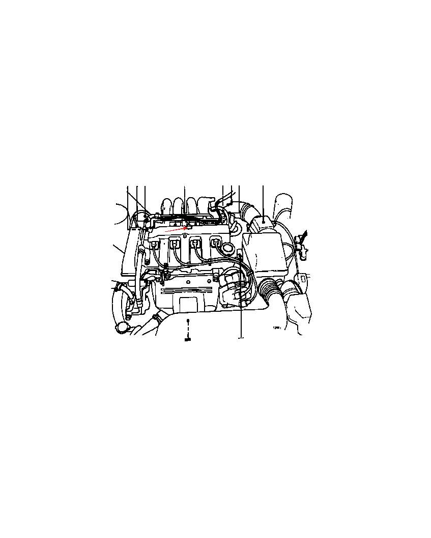

Что за байда обозначенная красенькой стрелкой?

вентиляция картера

а это клапан или что? как проверить его работоспособность? как он снимается?

клапан, выдергиваешь из крышки потом из шланга, надо потрести если шарик внутри "шаволиться" :D все ок, если нет надо промыть

спасибочки! а то я думаю мне когда сальники распредвалов меняли не было в наличии прокладки клапанной крышки, поставили все на старую прокладку и добавили герметика, и заодно этот клапан на герметик посадили. после этого стал ооооочень боооольшой расход масла. у меня подозрения, что вентиляции картера у меня нет(забилась) и масло всё в трубу уходит, она у меня чёрная с нагаром внутри.

посмотри трубку справа(если стоять перед машиной) на движке уходит в воздуховод за воздуханом, если она вся в масле то точно что то у тебя не так :roll:
а если и она забита то я не знаю как это дело чистить, там в клапанной крышке типа канала такого идет который потом на этот шланг и выходит.
прокладку ищи и меняй срочно!! из-за этого масло может уходить, осмотри внимательно двигатель на подтеки масла слева где ремни. у меня так было, хрен мог понять там за ремнями и кожухом ГРМ не видно, увидел только на яме!
