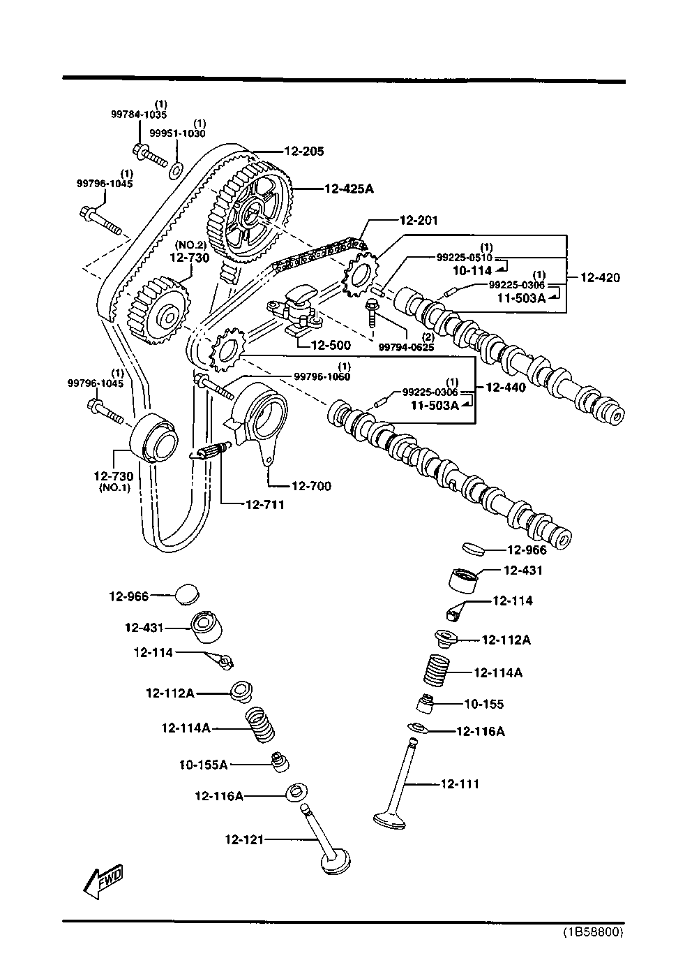

Всем привет!
180000 на одометре. Надо бы ремень поменять. Кто это делал на Z5, скажите, сколько там роликов к замене?
15 май 2006 19:49
Сообщений: 580
Я менял осенью и если не ошибаюсь там три ролика!
Завтра могу посмотреть в заказ-наряде и точнее скажу, точно помню, что один стоил 2100 руб, другие подешевле!

Я помню менял только два

15 май 2006 20:59
Вот картиночка
323.GIF [28.93 ]

15 май 2006 22:01
Igor, чесслово, не очень понял по картинке - ролики - Nr 13 и 16? а 2 штуки "G" - хто такое? Или 16 - это помпа, а где генератор? и скока все-же роликов? :crazy:

Посмотри, что ЕОН прислал
http://www.japancats.ru/mazda/details.a ... d=EAB001E0
16 май 2006 12:46
Т.е., заменяются детали 12-700 (натяжитель), 12-711 (пружина), 12-730 (натяжитель ремня) ?
