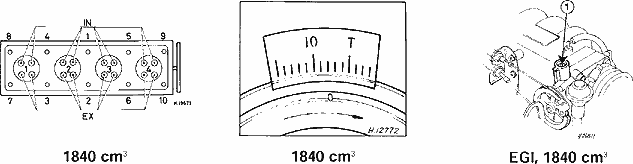

Знаю, что угол должен быть 12 градусов.
Выставил по стробоскопу, а сейчас задумался!
Шкала имеет отметку "Т" и слева "10", так вот я считаю, что 12 градусов это левее "10", а сейчас думаю - может быть правее?
MA2DCDCA.gif [ 6.67 | Просмотров: 3203 ]
17 июн 2005 08:58
конечно левее
17 июн 2005 09:03
Bastard, сейчас думаешь неправильно, раньше--правильно :D
17 июн 2005 09:16
Сообщений: 1574
Откуда: Байконур
Ясно. А то эту картинку увидел и задумался. :D
17 июн 2005 10:23
Отсчитывается против часовой стрелки от Т, одно деление как правило 2 градуса. Так что 12 градусов левее 10.
