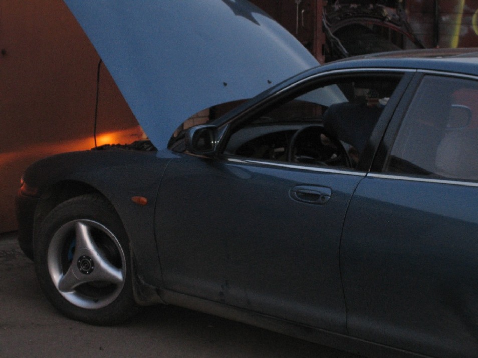

OK Если успею, потому что на всю следующую неделю уеду в Польшу
А пока .....
IMG_0180.JPG [ 123.02 | Просмотров: 2493 ]
