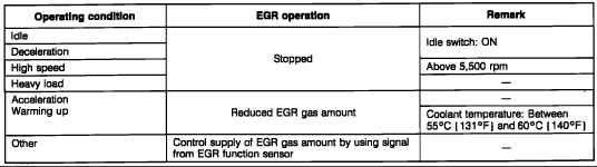

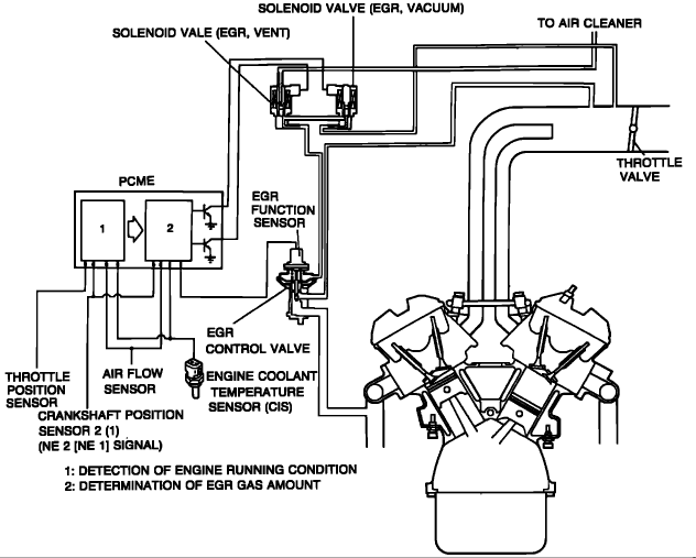

В принципе возможно ничего нового, а может кому и понадобится,
оказывается на прогретой машине EGR вообще не работает (если я правильно понял)
EGR1.gif [ 23.45 | Просмотров: 9949 ]
10 июн 2005 11:36
табличка
EGR.gif [ 7.5 | Просмотров: 9945 ]

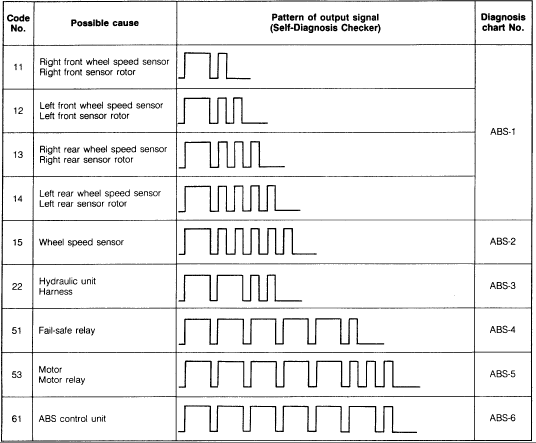

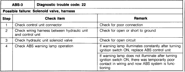

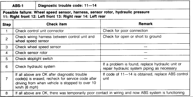

Насчет 11 и 22 кода ошибок, это все по данным на сайте - ошибки ABS.
code 22.gif [ 15.33 | Просмотров: 9833 ]
code 11.gif [ 21.65 | Просмотров: 9847 ]
14 июн 2005 09:08
вот полный список кодов ABS.
cod abs.gif [ 21.02 | Просмотров: 9846 ]

Странно. По другим источникам - EGR не работает на холодной машине. На прогретом двигле - в диапазоне до 3000 оборотов он закрыт, от 3000 до 4000 оборотов он открывается, потом опять должен закрываться!!!
16 июн 2005 08:55
Vaio,
Это источник AllData сервис мануал.

коды ABS считываются, если не ошибаюсь перемыкая другие контакты в диагностическом разъеме... они же не в перемешку все выдаются... и если у меня выдается 11 потом 14 потом 22, я не понимаю почему ты 14 расписал как ошибка датчика давления а 11 и 22 ошибки ABS???
это все ошибки диагностки управления двигателем... и 11 легко расшифровывается как датчик температуры входящего воздуха... и 22 соответственно как в факе написано... а с ABS у меня проблем нет и лампа контрольная не горит и работает ента система на ура... может конечно в факе и свалили все в кучу, но тогда мне надо ехать на нормальный сканер млять...

19 июн 2005 11:07
Vaio, правильные источники
Последний раз редактировалось Gena 19 июн 2005 11:15, всего редактировалось 1 раз.
19 июн 2005 11:13
Vaio, У тебя совершенно правильные источники именно так она и работает,там еще есть ограничения по температуре.На разных моделях по разному. но в принципе так.До 60-70 градусов независимо от оборотов она не работает, после прогрева как ты и писал по этому алгоритму
В мануале не написано, что коды на двигатель и ABS по разному считываются.
На сканер хоть раз съездить надо по любому :)
