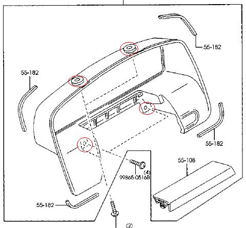

На приборной панели умерла сначала одна лампочка... прямо около тахометра. С грехом попалам ночью че-то видно было. Теперь перегорела вторая рядом с ней... Ваще нифига не видно теперь! Как-то не очень комфортно ездить прямо скажем.

1. Самому реально разбирать панель... Или лучше не лезть туда? Кто-нить пробовал?

krokish, На твоей не знаю на своей очень легко меняются все лампочки, панелька должна легко сниматься, обычно пару саморезов на козырьке остальное на защелках, не переживай сильно, ща мужики подскажут

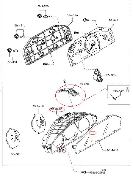

Не уверен точно что это твоя панелька, но должно быть очень похоже.
На первом рис. рамка. На втором приборка.
Все крепления, которые смог увидеть - выделил.
Все действительно не сложно, ВРОДЕ :smile:
Там и лампочки видно...
