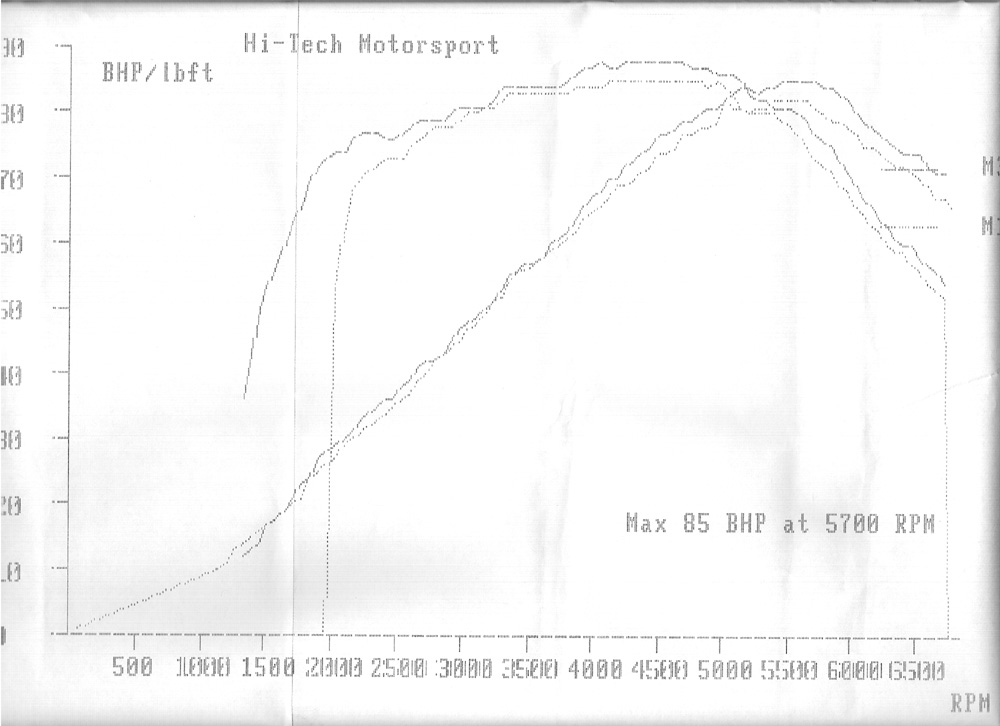

Вот с английского сайта взята диаграмка на 323F. Без слов все ясно!

Мотор то какой? Не особо то и хороши характеристики. На низах крутящего момента нет почти! На верхах хорошо. Причем здорово что кивая крутящего момента "мах" практически совпадает с "мах" мощностью!

Извините, господа, а можно прокомментировать все-таки график?

По горизонтали обороты.
по вертикали мощьность.
Одна кривая - максимальный крутящий момент, другая максимальная мощьность.

А где можно найти подобный график на мой пепелац, интересно... :roll:

Можно поискать. но сайт с какого этот график исключительно посвящен 323F. А мотор на графике Z5. Забыл написать. Пробовал разные режимы и обороты. График ощутимо прав. Если на 5700 переключаться до 5й то линия горизонта стремительно начинает сужаться...

SilverBlade, без вопросов! Но можно и пораньше! На оборотах соответствующих мах. крутящему моменту.

kesov, раньше нельзя... иначе будешь попадать на меньший крутящий момент в итоге... надо чтоб максимум был примерно по серидине диапазона

SilverBlade, Наверное хороший график тока не видно циферков и буковков

дык нажми на картинку-то
переключать надо так, чтобы переключившись попасть на обороты Мкр момента. то есть крутить z5 надо до красной черты.
это к вопросу, какие обороты любит он в частности и японские моторчики вообще
