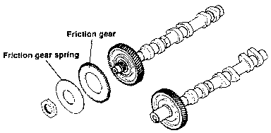

Это синхронизирующие шестерни распредвалов задней головки может быть. Это болезнь KL. Там гайка, нажимная пластина, шестерня.
грм.gif [ 73.78 | Просмотров: 2900 ]

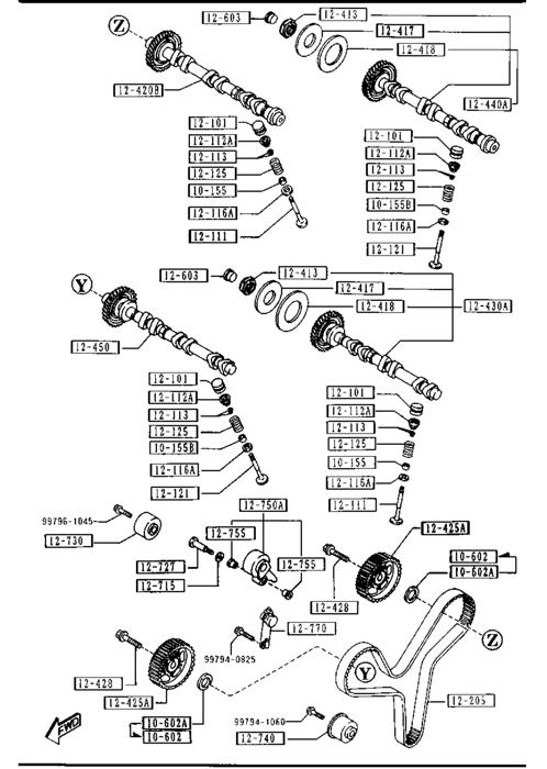

или вот ещё:
fig29.gif [ 4 | Просмотров: 2890 ]
