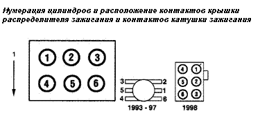

Помогите, плз. Не могу разобраться с кодключением высоковольтных (свечных) проводов на моторе KL.
Не подскажете как?
Схема, может, где-то есть?

KL 2.5
и по моему на катушке есть номера...
VVProvoda.GIF [ 5.23 | Просмотров: 4506 ]

Спасибо огромное!

я понять не могу как цилиндры считаются.. Так как подключено все вообще непонятно. Говорят что меняли местами только 1 и 2, да там и на самом деле иначе провода не дотягиваются... со свечей не снимали.
10 июл 2007 18:13
Сообщений: 2257
Баллы репутации: 57
Дальняя(левая) голова - 1,3,5 цилиндры.
Ближняя(правая) - 2,4,6 цилиндры.

Спасибо, завтра попробую
