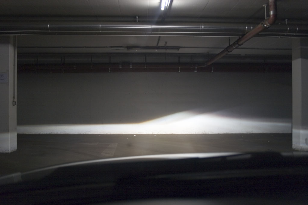

прошлой зимой фотал как ксенон светит
 Заголовок сообщения: Re: вопрос по направлению фар на GE (у кого как?) | мазда (mazda) форум
17 авг 2008 16:33
хорший свет
