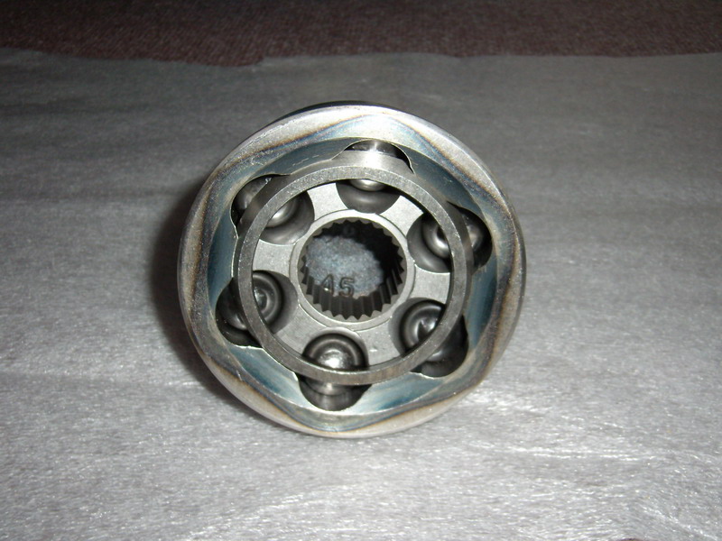

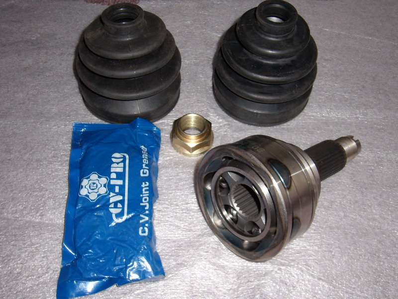

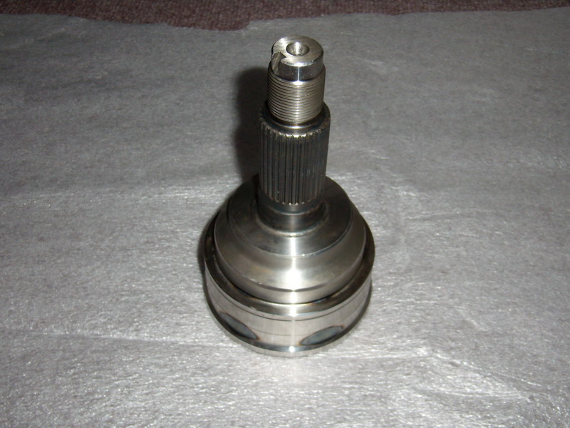

заказал себе шрус Japan Cars G13023JC 26/62/31, мне не подошёл (у меня оказалось 28/56/23).
купил за 2762руб. есть все бумаги заказа екзиста.
продам за 1000руб.
Кому нужен обращайтесь... в комплекте смазка , пыльник и хомуты.
P7180454.jpg [ 130.02 | Просмотров: 5504 ]
P7180453.jpg [ 123.75 | Просмотров: 5485 ]
P7180452.jpg [ 157.95 | Просмотров: 5493 ]
