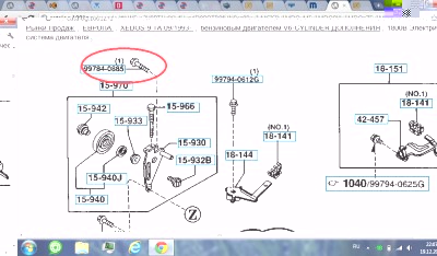

День добрый!Проблема такова,после замены ремня грм в сервисе,не затягивается болт кронштейна натяжителя ремня генератора и при низких оборотах он дребезжит.Толи сервисники сорвали резьбу,толи болт поставили другой.На что он влияет,можно ездить без него,если его полностью выкрутить?Или если есть возможность дайте его размеры

Сорвали резьбу стопудово.Мечик в руки...

Обязательно надо закрутить

Обязательно крутить не получится к сожалению, резьба уже сорвана. Как вариант изготавливать болт не 9мм и нарезать соответствующую резьбу. Это может быть не косяк этой станции (хотя должны были предупредить или попытаться отремонтировать) Это косяк предыдущего ремонта когда перетянули болт и потянули в алюминии виток

стандартный размер на 10мм если конечно место позволяет

А если не позволяет :roll:

хм,а болт в блок вкручивается,а блок аллюминевый,9х1.5,а может на шпильку перейти?Да это все по месту нужно думать. :Search:

Шпилька не прокатит. Кронштейн придётся устанавливать только со снятием мотора, как впрочем и любые действия, связанные с ревизией ГРМ или помпы
