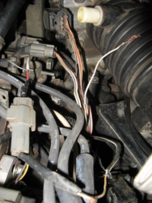

Размотал все пучки проводов смотанные кем то до меня в ручную. Остался один бесхозный провод, раньше он был скручен вместе с проводом который идет к ДД, машина вообще не ехала, как только разъединил машина поперла. Но не на 100%! Кто знает, к чему должен быть подключен серый одинокий провод? на нем есть черные рисочки.Фото крупным планом здесь

Когда бошки снимал развалился разъем, начал разбираться, не оч понял колхоз это или завод. Провод от ДД болтается в воздухе, а ДД вообще как будто эпоксидкой залит в башке. Не могу сказать как влияет отключение ДД на поведение авто, но опыт отключения учту). Ток я точно не понял что ты имел в виду - что провод был в скрутке с датчиком, или был дополнительно прикручен к проводу от ДД. Сам провод от ДД вроде белый? Гляну у себя на днях.

С этим я вроде разобрался)) Да, от ДД сигнальный провод идет белый. На моей машине похоже меняли ДД. Старый ДД был с двумя проводами и штекер от него шел двойной. А новый который поставили идет только с одним белым проводом, второй провод это "экран" который идет параллельно сигнальному проводу, как я понял служит для подавления помех. Так вот, на моем авто при замене датчика оба провода сигнальный и экран скрутили в одну скрутку и надежно за изолировали. Получилось что сигнальный провод подсоединили к корпусу авто, из-за чего машина очень сильно косячила с зажиганием и нифика не ехала...
