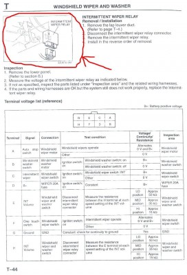

В воркшопе нашел его реле, но на рисунке непонятно где это оно стоит. Может кто сможет понять по рисунку? Рисунок прилагается

Такого типа реле в салоне я видел две обе под панелью одна между рулевой колонкой и замком а другая слева от рулевой колонки всего быстрей она (это с левым рулем)
в wiring diagram ВСЕГДА есть схематичное расположение элементов на кузове.
Страница Z-49.

Всем большое спасибо за советы и помощь в поиске реле :) Проблема решилась тем что нашел, раскрыл реле и так как внутри него я ничего понять не смог, закрыл обратно и слегка постучал по нему. Ну и стали работать мои дворнички в нормальном режиме. Кстати, реле стеклоочистителей слева от рулевой колонки белого цвета
