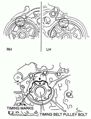

Три смайлика из семьи KJ
Комментарий к файлу: Установка ГРМа на KJ
79235g53L-1.gif [ 53.32 | Просмотров: 7148 ]

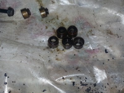

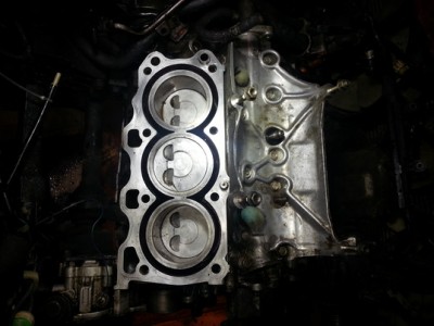

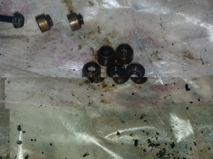

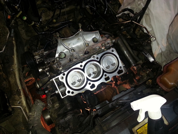

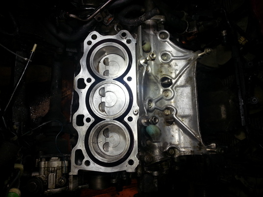

20131107FYBimGBkH2LQtA38_lTiVg_large.jpeg [ 85.25 | Просмотров: 7143 ]
три смайлика ))))))Несколько фоток
201311077V0Yay7xZQtnkNas_283yd_large.jpeg [ 177.12 | Просмотров: 7143 ]
20131107CPlb5egkK12P2018_CwmrO_large.jpeg [ 156.84 | Просмотров: 7143 ]
 Заголовок сообщения: Re: Капиталка-Light из за перегрева KJ | мазда (mazda) форум
07 ноя 2013 14:42
Сообщений: 2006
Откуда: МОСКВА
Баллы репутации: 37
Кстати ,старые колпачки в хлам не были и даже оставались элластичными.
М.с кольца были стёртые ,но посвоей оси двигались нормально.
Шатунные вкладыши тоже не были ушатаными.Но коли по любому менять кольца,то и вкладыши не грех сразу поменять.
