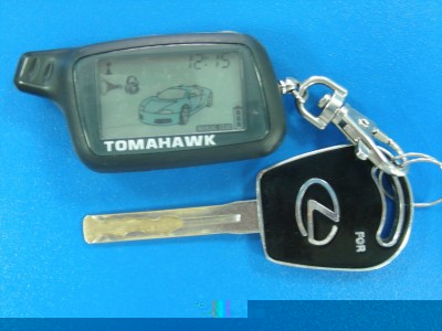

 Заголовок сообщения: Re: Хочу поставить сигнализацию | мазда (mazda) форум
08 май 2009 10:00
Сообщений: 168
Автомобиль: XEDOS-9 2.5 KL
А я себе поставил TOMAHAWK X-5 и очень этому доволен. Установка заняла у спецов часа 4-ре, а я как тень стоял у них над душой донимая вопросами что, и как. Я поразился тому как парни за 10 минут раскидали водительскую дверь и панель. В дверь встроили блок комфорта для довода стёкол, на этой модели сигналки есть куча дополнительных каналов и выход для управления модулем комфорта. Так как багажник у меня электрически не открывается в отличии от миллений, канал управления багажником был подключен к электозащёлке лючка бензобака. Теперь что касается иммобилайзера: у меня в комплекте с авто было два чипованных ключа. Чтобы авто заводилось без присутствия ключа в замке есть два варианта 1-разломать ключ, вынуть чип и закрепить его у антенны приемника замка зажигания.Целый ключ засунуть внутрь панели у замка даже не пытайтесь не выйдет! Мы пошли вторым путём: я купил обходчик иммобилайзера Siemens (китайского производства) который представляет собой коробочку в которую вкладывается целый чипованный ключ, от коробочки идёт экранированный провод который оканчивается петлёй из проволоки-антенны которая и наматывается на замок. ВНИМАНИЕ! если у вас второй ключ с чипом то завести машину им уже не удастся как не старайтесь.Машина заведётся ровно на секунду вспыхнет лампочка security и всё! Два чипа у замка неуживаются это факт Нужно либо выломать чип либо изготовить другой ключ. Я честно за###лся искать заготовку с логотипом мазда брускового типа, все идут под простой "английский ключ" Пришлось взять заготовку for lexus. А в остальном вообще никаких сложностей лепи провода по схеме приведённой в инструкции (кстати схема очень подробная) и всё. Работа обошлась мне в 7200тенге=60$ никаких нареканий.
В общем кто задумает ставить Х-5тую томагавку даже не раздумывайте я ей очень доволен. И радиус действия брелока огромный и температуру показывает как в салоне так и под капотом. В общем почитайте про неё в инете.
