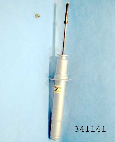

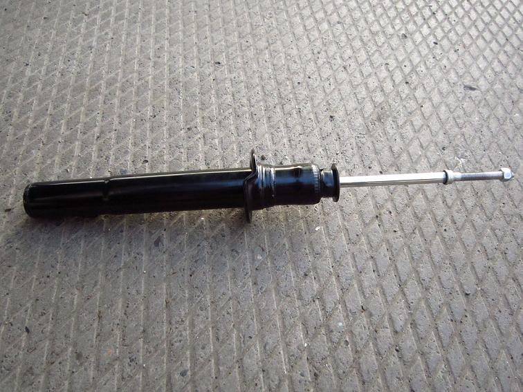

На братских форумах обнаружил способ увеличения клиренса без применения проставок решил написать об этом здесь(надеюсь это не уголовно наказуемо :) ) Существует амортизатор (не оригинал) по характеристикам практически один в один с оригиналом
Определяющим фактором несовпадения является смещение упора пружины на 10-15 мм вверх.
А также для удобства сборки длина резьбового соединения КАЯБЫ была увеличена в два раза, как видно на фото шток это сделать позволяет.
IMG_0259.JPG [ 99.41 | Просмотров: 10453 ]
Комментарий к файлу: вот этот амортизатор 341141, KAYABA
341141.jpg [ 15.06 | Просмотров: 5984 ]

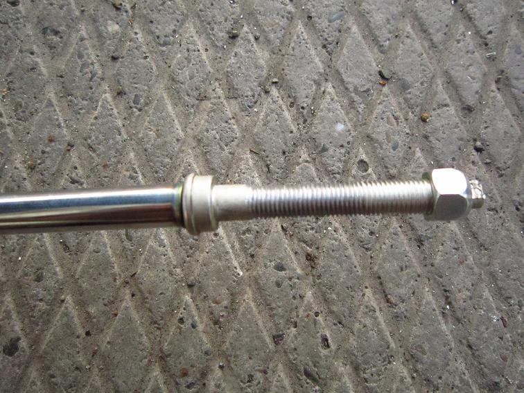

возможно с хорошим съемником нарезка резьбы такой длины не понадобится
Комментарий к файлу: так это выглядит при детальном рассмотрении
IMG_0260.JPG [ 102.19 | Просмотров: 10453 ]

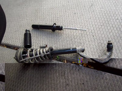

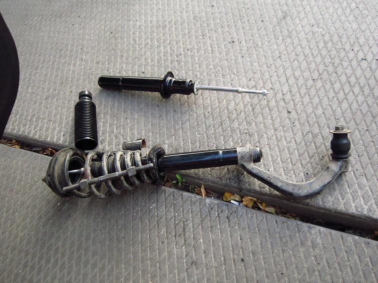

собираем стойку с новым амортизатором ,для этого я использую съемник отличный от того что на фото (изготовленный из винтового домкрата старой доброй 2101) ну это кому как удобнее
Комментарий к файлу: эти стяжки всегда норовят соскользнуть в одну сторону

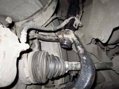

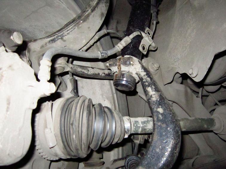

на этом амортизаторе отсутствуют крепления для тормозного шланга и провода АБС (проскользнула мысль аккурано отсоединить это крепление от старого амортизатора и поставить на новый путем полуавтомата на две прихватки)но чувствую что это страх и риск
Комментарий к файлу: допустим как автор крепим на хомуты
IMG_0276.JPG [ 75.3 | Просмотров: 10449 ]
