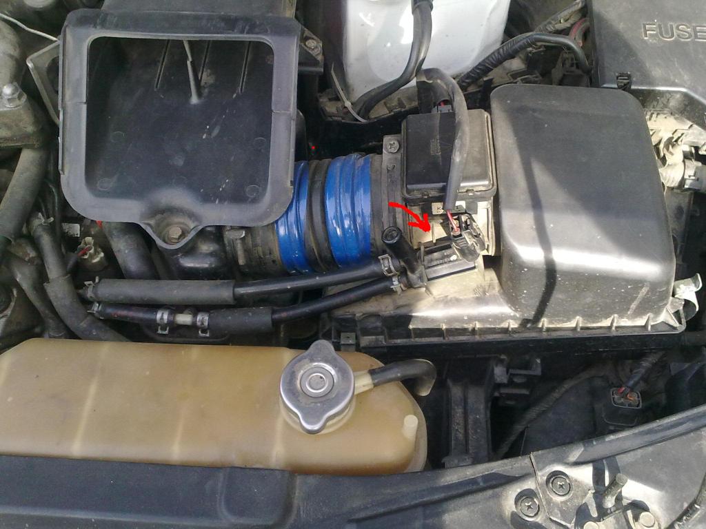

масло я еще раз сегодня посмотрел, оно так темно красного цвета( как вино) ,а вот из этого оно глохнуть может? или же глохнет из за того что у меня электромагнитный не работает, который у расходомера стоит...

если что-то нерабочее, то весьма вероятно, что будет ошибка. Вот прежде всего ее и смотри, потому что по слова "какой-то клапан у расходомера" не понятно абсолютно ничего.

вот этот клапан и не работает ( k5t45977 kj04 3x08)

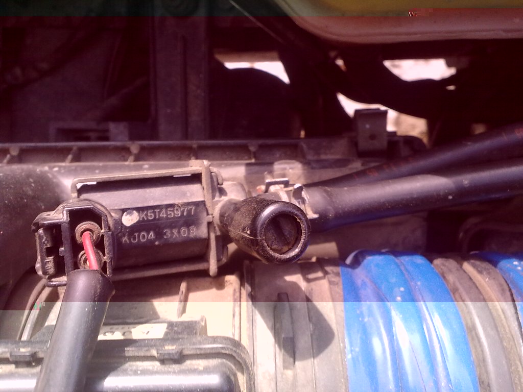

это тоже он
Намудрили засранцы с этими клапанами конкретно.Складывается такое ощущение,что весь наш гемор(KJ-ЕВСКИЙ)от клапанов и иже с ними(трубки)........... :crazy: :crazy: :crazy: :crazy: ----------ткэсэ-х..есы,плавание хх,дергание(если только акпп в хлам не убита).МихаилММ вообще всю планку клапанов менял в свое время,только после этого трабл с ткс-кой исчез
