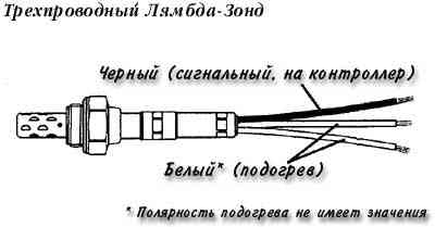

Всем привет. Вырезал катализаторы на Millenia KJ, загорелись ошибки лямбды. Решил поставить обманки, но не могу разобраться какие провода сигнальные... Кто сталкивался с такой проблемой, подскажите.

у тебя американка или японка.амер 4 лямбды у япа как у европы 2

спасибо. Ищу по поиску но не могу найти ( У меня америка, и лямбды 4ех контактные. Подскажи тему про обманки...

схема подключения лямбд. На основе циркония.
На основе титана

Мне токарь один сделал обманки из металла, а сделано так чтобы обманка вкрутилась в бочку каталика, а в нее лямбда. на торце обманки просверлена дырочка.

RespecterX9, очень помогла твоя картинка. Я решил сделать электронные обманки, вместо проставок, т.к. компрессор жрет масло литрами и я подумал, что лямбды будут не так как надо работать из-за этого.
