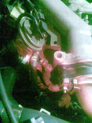

я делал вот так,отвернул болтик крепления -трамблера -и крутил его в разные стороны типа раньше,позже....все так-же схватывает и глохнет...еще обнаружил ,что на хватает какого то датчика на фотке в место него закручен болтик под крестовую отвертку.я так понимаю,это датчик температуры воздуха???

 Заголовок сообщения: Re: Заводится и сразу глохнет | мазда (mazda) форум
03 дек 2011 10:49
Сообщений: 2006
Откуда: МОСКВА
Баллы репутации: 37

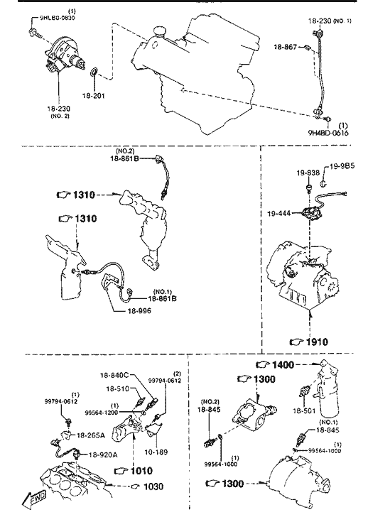

18230 на рисунке

18230 это типа трамблер.его я о крутил раньше-позже..а в место болтика то что за датчик,и может ли его отсутствие влиять на запуск

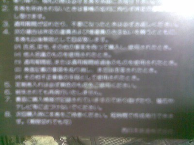

хотел снять сегодня снять ЭБУ....скажу я вам дурная была затея ,там всю панель надо вытаскивать ...и вот просьба к вам попробуйте пожалуйста снять штекер с ДМРВ и попробуйте завести,какой будет результат.и с датчика детонации...у меня на нем вообще сопротивления нет......и на ЭБУ нашел какую то карточку...фотку скину
25 дек 2011 18:29
без ДМРВ на КЛ-КФ не будет ХХ, придется заслонкой держать обороты. На КЖ этого не будет в такой степени, т.к. есть датчик разряжения во впускном.
Убрав ДД вообще ничего и никак на ХХ не обнаружишь, только при нагрузке будет разница и высветится ошибка.
Это типа экзамен был, да?
