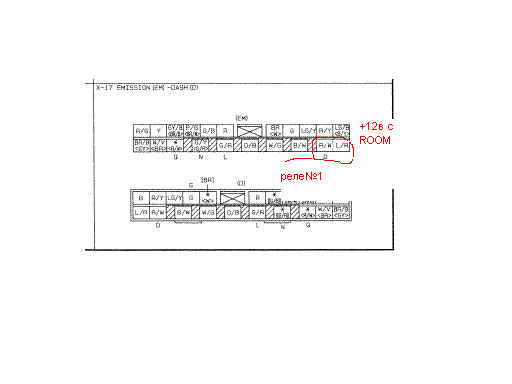

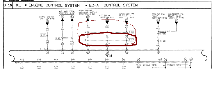

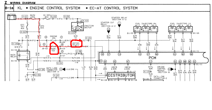

Повзрываю мозг общественности еще немного. Итак, это не мозги, а проводка от мозгов к реле №1
1.GIF [ 14.27 | Просмотров: 2135 ]
. +12В с управляемого мозгами провода RW убираецца предохранителем ROOM и BTN (но это в принципе 1цепь). ROOM питает память мозгов (Back-up power)
3.GIF [ 22.31 | Просмотров: 2135 ]
через разьем X17 (что и RW)! смотрим распиновку этого разьема
4.GIF [ 6.5 | Просмотров: 2135 ]
. RW и +12в с ROOM (L/R) соседи! возможно там солевая-водяная дорожка между ними. Похоже, это и есть решение проблемы, осталось только найти этот разьем... По схеме для левого руля он в районе левой ноги пассажира. (блин, картинка не добавляецца). А где он на моем правом руле... Если симметрично у правой ноги пассажира, то блин, где... И это в принципе как-то объясняет временное "лечение" шевелением разьемов мозга со стороны пассажира..
ВСЕ! НАШЕЛ!-на пр.руле Х17-ЭТО САМЫЙ НИЖНИЙ РАЗЪЕМ В НОГАХ ПАССАЖИРА! КОНТАКТЫ ПОЗЕЛЕНЕЛИ, у L/R (+12В с ROOM) "папа" вообще ОТГНИЛ! в итоге R/L соединил минуя разьем и И ТИШИНА!!!!))) никаких диодов и все работает)) продолжаю наблюдения!)
