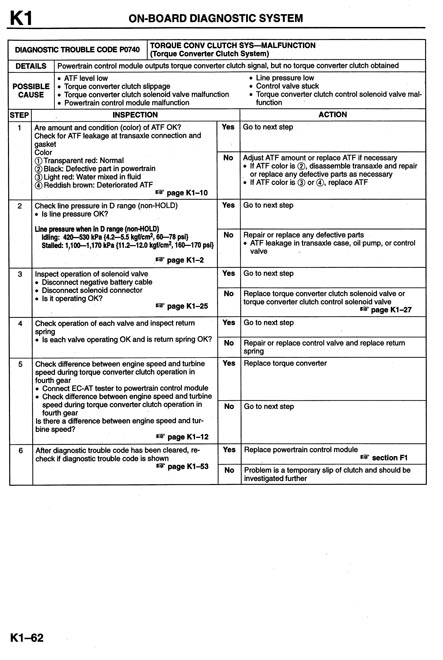

Всем привет. У меня очередной вопрос. Извините, если замучил :) Сегодня наконец то сделал диагностику трансмиссии. В общем, там код ошибки 740. Сервисмен сказал что это либо соленойд, либо какой то насос, я не до конца понял. :( Он предложил поменять соленойд, говорит, уверен на 95%. Смущает вот что: насколько я понимаю - соленойд это микросхема и следовательно, компьютер должен находить ее неисправность сразу после запуска во время диагностики. А в моем случае HOLD начинает мигать только когда я еду со скоростью 50-70 миль. Что вы думаете по этому поводу?
23 дек 2007 09:16
Нет это электроклапан в коробке
Хотя вот поллный перечень по данной проблемме
Millenia K1.jpg [ 90.81 | Просмотров: 2405 ]
