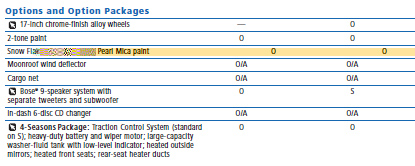

на счет подогревов и остального - я ж говорю это опция!!понимаешь опция,
тебе повезло значит, что ты видел 6 штук милок с подогревами, а я видел 10 штук как рестайл, так и дорестайл без подогревов, трекшна и т.п.
твоя ссылка на сайт и цитата- это ж журналюги, компетенцией там и не пахнет,
я думаю они просто в такие нюансы не лезли, а писали просто все что может быть на милках (но не обязательно на всех!!!)
вот привожу тебе выдержку из официальной(!) комплектации миллении 2002 года из сша. А точнее ту часть где описаны опции.
расшифровка:
- [не устанавливается]
S [стандарт (в базе)]
O [опция]
A [на усмотрение диллера]
могу выложить полную версию комплектации, чтобы вопросов не возникало
options.jpg [ 71.38 | Просмотров: 3006 ]

да забыл:
1 колонка 2.5
2 колонка 2.3

Дед на Миллере, у меня Mazda 626 2.0 АКПП 2000 года USA - так вот по этому каталогу базовая комлектация у них и ABS и обогрев зеркал и люк еще по мелочи - так вот у мени ни ABS, ни подогревов ни люка нету.
В топку этот сайт.

Ну вот у человека поднявшего эту тему в Миллении 2001 года нету подогрева сидений и обогрева зеркал - источника - программа подбора оригинальных запчастей Mazda EPC USA.
