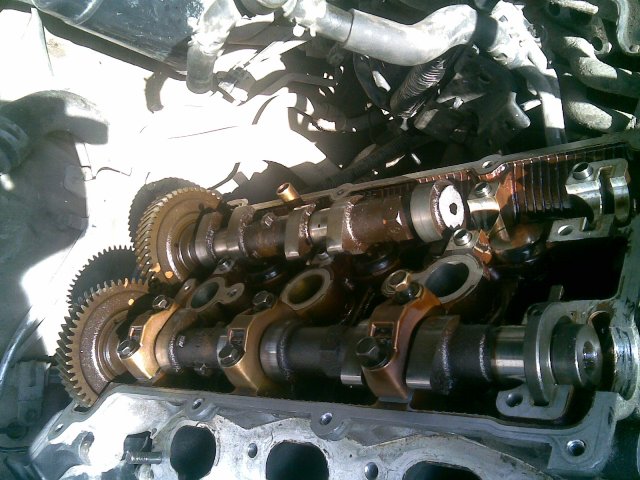

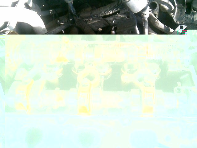

Вот фото
2.jpg [ 78.02 | Просмотров: 2783 ]
1.jpg [ 80.74 | Просмотров: 2783 ]

Картина маслом....
Ну и вот скажите- зачем при замене прокладки клапанной крышки снимать распредвалы ?
Другое дело при снятии головки.При замене прокладки головки блока цилиндров.
Ну это дела не меняет- однозначный косяк "мастера" при сборке.
неграмотно метки выставил шестерен.
Кулачок распредвала уперся в гидрокомпенсатор (клапан) клапан соответственно в днище
поршня. Ну и вот вам результат при подтяжке крышек шеек распредвала.
Его тупо переломили.
Идиоты.
Дабы пресечь на корню его фантазии по поводу микротрещин-
Скол абсолютно чистый.Если бы были трещщины-это было-бы видно.Часть скола была бы темная. Короче, пусть не врет.Делай за его счет.

ikar
+100, однозначный косяк сервисменов. Нах его вообще было трогать при замене вышеупомянутого....
RespecterX9 писал(а):
и уж еще меньше понимаю, как его можно было поломать %)
очень даже легко, как правильно писал ikar при неправильной установке даже при несильной НЕПРАВИЛЬНОЙ затяжке ломаются на раз. Мне так ушатали сразу два, причем, как говорят, метки и т.д. поставили правильно, а вот тянули (порядок затяжки) от балды
