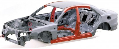

КАКОЙ БАМПЕР ????????? КУДА ?????????? :lol: :lol: :lol:
я про моторный щит, тот который перед лобовым стеклом! И не про усилитель бампера/кузова, а про усилитель тормозов! )))

ааа ...ну там ващето стоит сипление у кого меха ))

RespecterX9 писал(а):
Al
хотелось бы поинтересоваться откуда вытекает такой вывод? :)
1. буксировочная проушина - она справа у всех (европа, америка, япония, без разницы)
2. лючок бензобака
3. шит моторного отсека - он несимметричный. На этой картинке место под вакуумник и под кардан руля со стороны буксировочной проушины.
Millenia.jpg [ 182.1 | Просмотров: 3274 ]
Millenia 99 2.3 Canada

CiretPro
хмм... а зачем цилиндру сцепления нужно такое посадочное место? :shock:
Фотка есть?

Al
а ты внимательный, оказываеца )))))
зы всю интригу мне запорол, негодяй! :beer:

Чет какой-то гибридный кузов. Пол под задними сиденьями как то низко расположен. Там же лючки должны быть для поплавков бака.

METPA, кузов нормальный. Ступеньку под задним сиденьем не видно из-за поперечины силового каркаса. Один лючек (тот, что по центру) закрывает центральная стойка, а второй (тот, что слева) на месте - белое пятно около опоры заднего сиденья.
