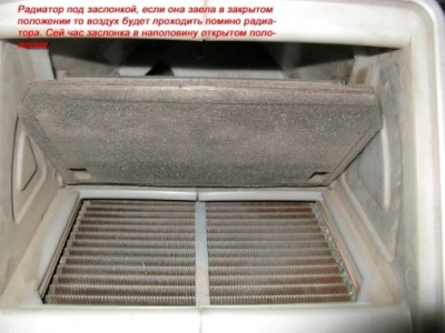

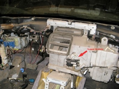

Свой радиатор снял и распаял. То что увидел внутри меня просто поразило. Заснял видео. Можешь посмотреть здесь В твоем случае скорее всего заело заслонку в отопителе. Шланги одинаково горячие значит циркуляция через радиатор хорошая, следовательно он чист. Проверь для начала привод заслонок, его можно увидеть сняв магнитоллу. Откроешь поиграй регулятором температуры на панеле, посмотри как там заслонки двигаются. Прилагаю фото что бы было понятнее что там и как.
Комментарий к файлу: Радиатор печки
.jpg [ 148.05 | Просмотров: 4420 ]
Комментарий к файлу: Заслонка отопителя

Комментарий к файлу: Привод заслонок
.jpg [ 161.38 | Просмотров: 4420 ]
