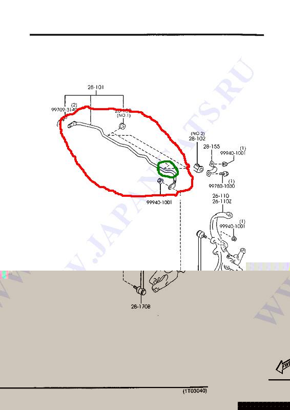

Ligon писал(а):
Vincent писал(а):
Вообщем сегодня входил в поворот на клумбе, ну и услышал какойто звук сильный, непонял что произошло и поехал дальше.
Заехал на яму - приговор, лопнул задний стабилизатор
поискал по разборкам сказали есть цена 100у.е.(при звонке сказали что это нормальное явление, типа у Х9 часто он летит)
Узнал в магазине новый, цена вопроса 160у.е. было принято решение заказать новый (при такой несущественной разнице)
Так вот и вопрос, у когото такая беда была?? Или эт тока мне так повезло :(
на предыдущем купил уже с лопнувшим задним левым стабилизатором поперечной устойчивости - так 3 года почти и откатал не поменяв его и продал с ним же, схваченным изолентой :))))
никак особо на езду не влияло, тож на разборках просили 100 баксов за б/у, жаба давила отдать за то, что практически не нужно :)
Мне тож сказали, что стабилизатор особо не нужен так мол крапаль стабилизирует, можна и без него. Но решил поставить, щас конечна начинается зима ездить все будут спокойно, но ведь придет лето .................... 8)
виновник "торжества" обведен красным цветом, зеленым место "перелома"
imag.JPG [33.48 ]
Mazda Xedos 9/ 2000, 2.5 АКПП
