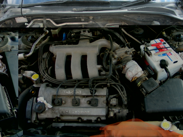

Добрый день.
Настал час ремонта и появилась куча воросов.
1. Резиновый патрубок от воздушного фильтра до дроссельной заслонки на схеме в эл.каталоге имеет №13-221. Каталог выдаёт коды з/ч KF3513221 и KL4713221. Что брать? Насколько отличаются двигатели KF и KF-ZE и KL навесным оборудованием? Вот по этой ссылке http://forum.xedos6.ru/provel-kapitalku ... t1849.html паук не такой как у меня. У меня дроссельная заслонка развёрнута в сторону воздушного фильтра и патрубок прямой.
2. Развалился плавающий сайлент блок правого колеса. Есть ли смысл заказывать и менять оба (правый и левый)?
Поясните кто знает :oops:
Millenia, 2,0, KF-ZE, 2001, japan, теперь евросвет + автолампы KOITO HB4 WhiteBeam III (4200K) P0757W
 Заголовок сообщения: Re: Mazda Xedos 9 2.0 - 2.3 - 2.5 / Millenia обсуждения | мазда (mazda) форум
30 май 2010 22:15
добрый!
1. гофру подобрать не проблема, а отличия двигателей и навесного - это тема отдельная. Впускных коллекторов (по-вашему пауков) было несколько, но на гофру это практически не влияет, т.к. диаметр посадочного места одинаков. Вроде... )))
2. рекомендую менять их парой.
31 май 2010 16:09
Зарегистрирован: 16 май 2010 16:55
Сообщений: 40
Откуда: Северск, Томской области
Автомобиль: Millenia-2.0-AT
Диаметр может и одинаков, но на фото гофра с загибом на 90 гр. а у меня прямая.
download/file.php?id=19393&mode=view
01 июн 2010 08:20
каким еще загибом?? стандартная гофра на фото. справа это отвод резонатора
