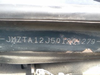

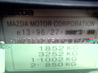

вин не бьётся,странно как то. Ваше мнение господа?
2.jpg [ 27.06 | Просмотров: 12068 ]
.jpg [ 22.08 | Просмотров: 12068 ]
