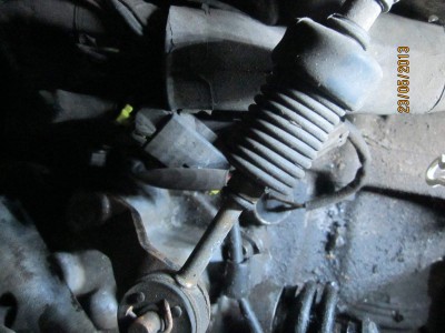

Дырок вроде много, а куда лучше - не понятно.

по ходу вытекает масло по малеху через шрус. Хотя ещё не установил точно откуда.
До этого грешил на ГУР. - за следы на асфальте.

http://mazda-auto.ru/viewtopic.php?p=521083#p521083
У тебя милления с двигателем КФ :shock:
А ещё мне шплинт понравился ,настоящий такой надёжный шплинт. :)
