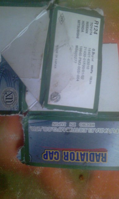

dantist писал(а):
я от крузера ставил.
Там 0.9 бар? Оригинал? Номер есть?

что голву ломать подходишь в магаз со своим старым 1.1 и спрашиваешь на на 0.9 :D PSЯ сам так поменял на японский неориг-9месяцев назад,полет нормальный.

Нашел от него коробку-
.jpg [ 45.54 | Просмотров: 1848 ]
