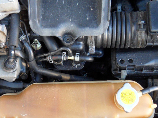

ВЛАДИМИР

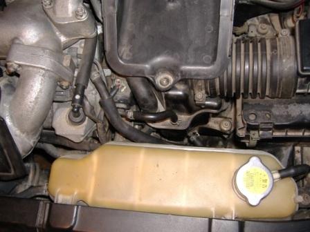

Подскажите ,а где этот возд.жиклер стоит,если можно на фото. Спосибо.
Комментарий к файлу: Вот шланг, что потоньше.
DSCF1098.JPG [ 26.23 | Просмотров: 5846 ]

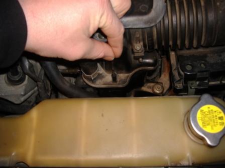

Место, где находится жихлёр.
Комментарий к файлу: Вот шланг снят.
DSCF1104.JPG [ 25.24 | Просмотров: 5846 ]

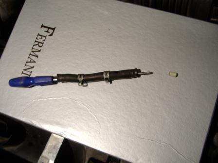

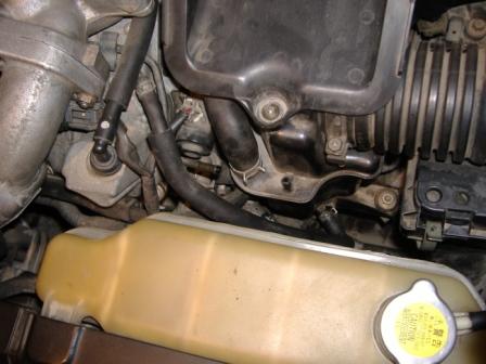

Выдавливаем с помощью подходящей отвёртки.
Комментарий к файлу: А вот жихлёр.
DSCF1100.JPG [ 16.55 | Просмотров: 5846 ]

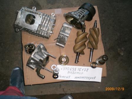

Если интересно, могу показать устройство графитовых сальников и почему они начинают пропускать масло.

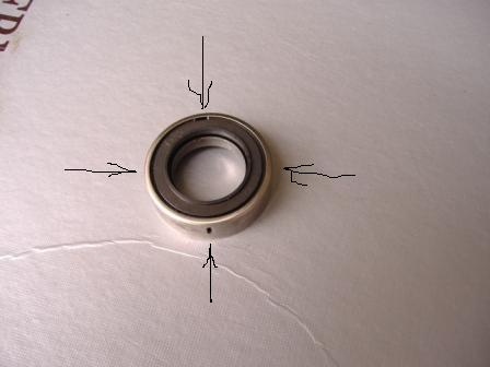

Устройство сальника.
Комментарий к файлу: Стрелками показаны 4 отверстия, через которые подаётся масло. Графит охлаждается, смазывается(обороты большие) и только затем масло поступает к подшипникам.
DSCF11091.JPG [ 14.78 | Просмотров: 5581 ]

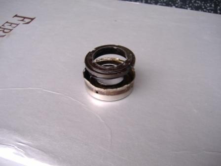

Вот все его части.
Комментарий к файлу: Графит, пружина, резиновое уплотнительное кольцо и металичский корпус.
DSCF1114.JPG [ 21.3 | Просмотров: 5581 ]

Вот из-за этого кольца и появляется жор масла. А сам графит практически вечный. Еле заметный износ появляется быстрее, как нестранно, на стальном кольце, в которое упирается графит.
DSCF1116.JPG [ 19.28 | Просмотров: 5580 ]

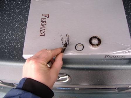

Баллы репутации: 2
Вот графит. Он очень хрупкий. При разборке крошится. Разобрать компрессор, а затем сам сальник не повредив графит - не получится. Только замена на новый.
DSCF1118.JPG [ 20.33 | Просмотров: 5565 ]

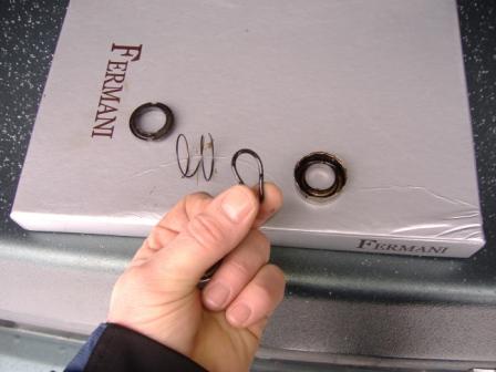

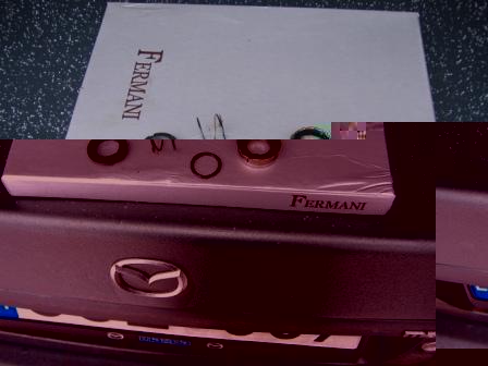

Баллы репутации: 2
Если извличение жихлёра и добавка в масло не помагают - тогда только ремонт.
CIMG83461.JPG [ 55.23 | Просмотров: 5565 ]
