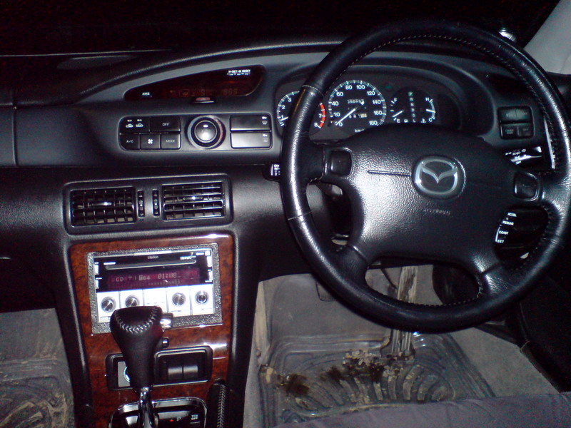

Oleg_D,
у меня стоит Кларион на 6 дисков... сложновато было ставить... главное крепёжки для него надёжные придумай и всё будет в поряде...

24 май 2007 12:42
Schumaher,
без обид, но какая то рамка у тя косячная вышла. Мож чего другое придумать?

24 май 2007 13:57
RespecterX9, у меня это был первый вариант, щас я переделал, просто фоток нету, это я для примера скинул фотку.
24 май 2007 14:28
нет уж! фотки в студию! :roll:
24 май 2007 14:31
RespecterX9, невопрос... машину пойду на стоянку ставить сфоткаю...

Офигеть! Когда создавал темку, форум глючил, и не хотел её добавлять. Теперь она вдруг появилась, но уже поздно. Всё равно спасибо за советы. :good: Отчитываюсь: голова у меня такая же как у Schumaherа, , под неё вырезал рамку из гладкой черной пластмассы, подошла как родная и смотрится нормально. Переходник на ISO брал в Техносиле. Кому интересно могу сфотать, выложить.

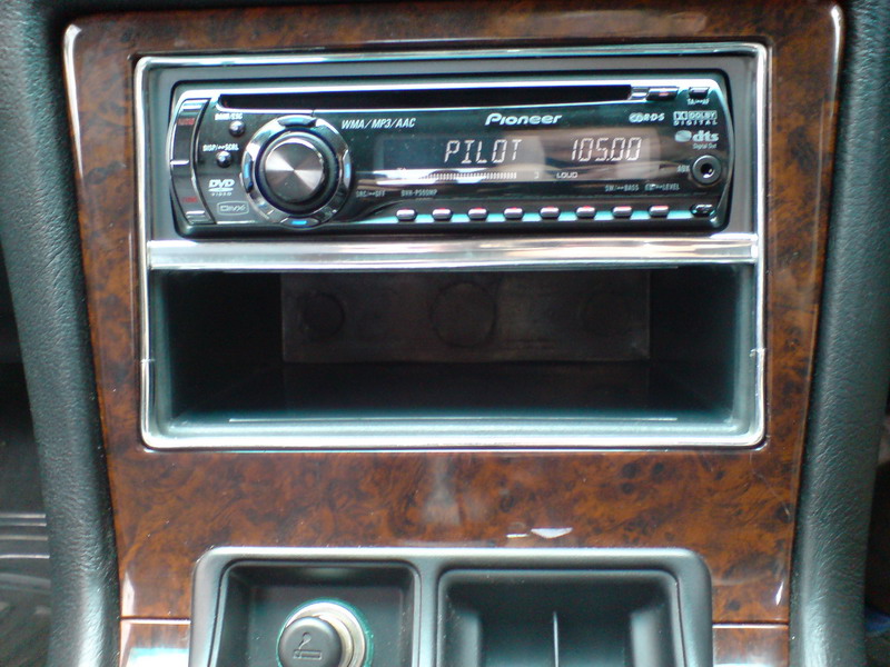

Oleg_D,
Накрылся Мой 2 ДИНовый КЛАРИОНЧИК 6 дисковый.... прошёл почти год и перестал переключатся с диска на диск, Короче Лажа это а не Мафон... там стераются какието шестирёнки и пипец.... избавляйся от него!!!!!!! его даже ремонтировать не стали.... новый предложили...
я отнёс по гарантии в Мвидео (я там брал), и на эти деньги взял 1 диновый ДВД Пионерчик с 2 пультами и 3 годовой гарантией.
терь дырку незнаю чем заткнуть, может туда какую нибудь полочку вставить, кто чё предложит???? или посоветует....

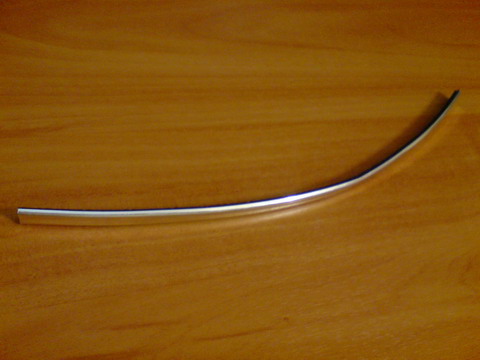

04 авг 2007 14:19
TEMZ, Приверженец мазд, зацените)))...
Комментарий к файлу: всё это с помощью вот этой клеющейся шняжки..... 25р. - 1метр.
DSC00056.jpg [ 36.15 | Просмотров: 7372 ]
DSC00055.jpg [ 149.85 | Просмотров: 5173 ]
04 авг 2007 16:52
Schumaher, зачёт :good:

06 авг 2007 11:33
Schumaher, очень неплохо вышло! :good:
