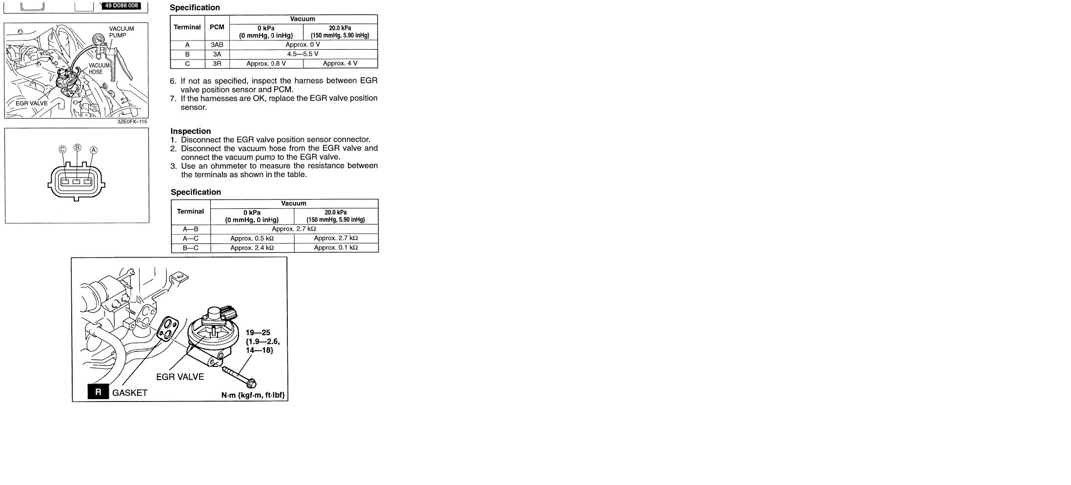

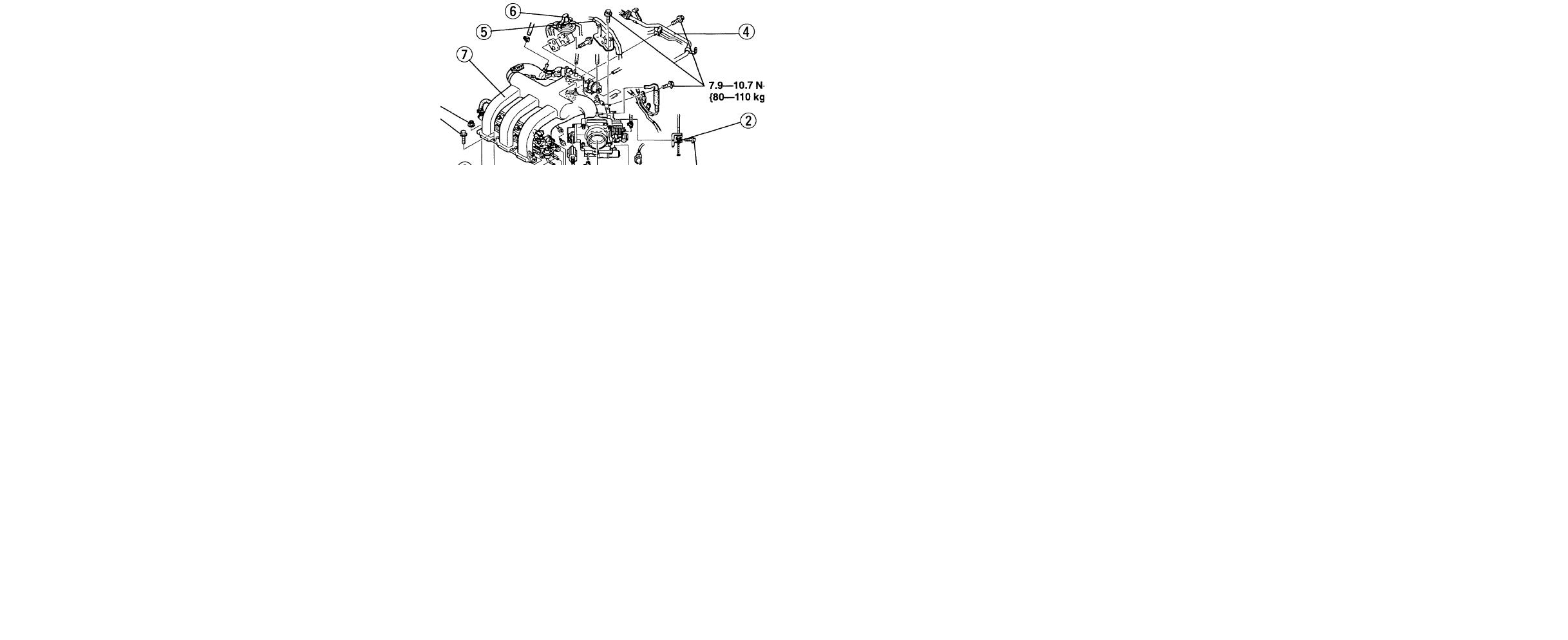

19 сен 2007 11:27
Login писал(а):
RespecterX9, объясни плиз, где он находится и как к нему добраться (мож хоть с мабилы фотки какие) - все-таки хочу попробовать, а то эти рывки и дергания задолбали совсем
Он под номером 6 на схеме. Посмотришь в тот район как бы снизу за соленойдом VRISa и увидишь его.
А вот окручивать не так легко, несмотря на то, что крепится всего лишь двумя гайками. С одной проблем не возникает, а вот с другой уже придется помучится.
Я бы на твоем месте не ставил бы заглушку, а просто снял бы его, посмотрел в каком он состоянии, если надо промыл бы, ну и замерил чего он показывает по сравнению с эталонными значениями (смотри аттач)

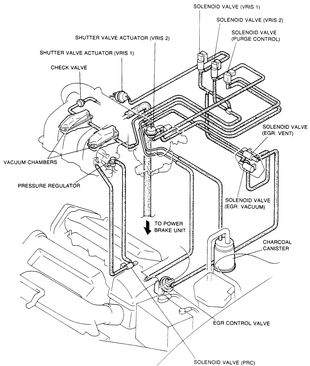

20 сен 2007 16:46
Login писал(а):
RespecterX9 писал(а):
ps чего ты там читаешь, дай линк - гляну
http://forum.xedos6.ru/gde-nahoditsya-k ... r&start=60
ну вот там на 1-ой странице фотки есть, но они не очень
знать бы еще что за привод ВРИСа
за дальней головой, но ближе к аккуму?
то есть получается если смотреть со стороны госзнака переднего он между акумом и бочонком угольного фильтра, но никак не под дроссельной заслонкой?
кароче, понял я почему путаница пошла. Там другой двигатель и у него расположение клапана действительно в районе дроссельного узла - смотри аттач.
ВРИС ищи на дальней голове сверху и ближе к лобовому стеклу. Тебе нужны типа два таких одинаковых бочонка с тягой похожих на опережометр в трамблере таза. Вот, если правильно помню, где-то примерно под правым (смотря со стороны госзнака:))) и ищи ЕГР.
Но ТОЧНО я не помню с какой стороны он! Вроде там...
А сейчас вот пишу и чего то вспоминается, что со стороны правой стойки он ;))))) Короче, посморю сегодня у себя.
Как он выглядит я говорил. Щас правда вспомнил, что на наего вроде еще охлаждение приходило.

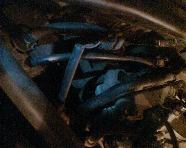

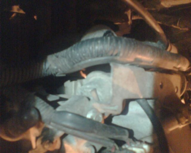

20 сен 2007 23:55

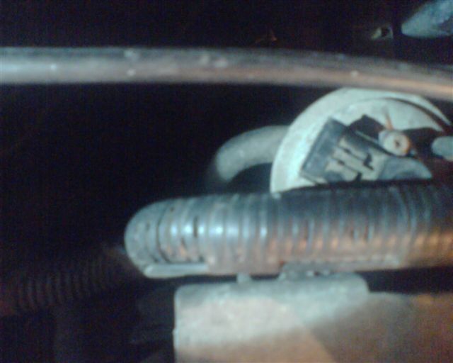

в общем как смог сфоткал на мобилу при фонарике эту приблуду
как оказалось, к разъему идет все-таки 3 провода разноцветных (вроде красный, желтый и еще какой-то)
вот откуда розетка эта снята (контакт, разъем), я думал, что и есть клапан ЕГР (круглая байда такая сантиметров 7-8 в диаметре)
014.jpg [ 69.92 | Просмотров: 8968 ]
002.jpg [ 35.39 | Просмотров: 8951 ]
001.jpg [ 33.41 | Просмотров: 8956 ]
21 сен 2007 09:23
Login,
первые две фотки ничего не понял ;) , а вот на последней да, это он! Поздравляю, ты его все-таки нашел ! :)))
Когда ты сказал, что открутил 3 шурупа, я почему то так и подумал, что именно двигатель ты с него снял, а сам клапан с дифрагмой не трогал. Оказывается был прав ;)
