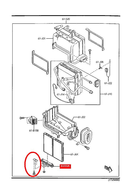

я вот смотрю на картинку и не могу найти номер детальки, которую я кружком обвел
это металлическая пластинка, в которую вклепан винт, на который в свою очередь накручивается гаечка, чтобы держать резиновую прокладку под фильтрами салонными. Так у меня эта пластинка сломалась с винтом вместе, точнее сломался вклепанный винт. Не делать же ее руками, я б заказал да номерка не вижу, может не так или не туда смотрю??? типа help :)

я чего то вообще не могу вспомнить такое.... В корпусе под фильтры торчит винт 8ка, но чтоб его вырвать (если я прально тебя понял)... ну не знаю что нужно сделать :)
Если это так, то кмк проще колхозить, нежель покупать печку ;)

так вот в том то и дело :oops:
сам понять не могу как так произошло, накинул я головку на эту 8ку крутанул и остался он у меня в руках вместе с половиной винта :) т.е сломался винт на половину
капец просто. Этот винт вклепан в пластинку, которая держит в свою очередь резиновую прокладку под фильтрами
такие вот дела

замена печки в сборе ))))))))))))))))))))))))))
да не парься ты, если не получается восстановить штатное крепление, то придумай какое-нить другое.
Например перпендикулярную пластину, которая будет держать штатную.

я думал просто заказать эту байдень в каталоге по номеру и не париться, но как кидно придется сделать самому аналог какой-то
 Заголовок сообщения: Re: Фильтр в салоне, кондиционер | мазда (mazda) форум
28 окт 2008 17:33
я, кстати, вполне серьезно. Отрмонтировать с помощью какого-нить поксипола, не?
Ну тада просто ченить приколхозить :)
