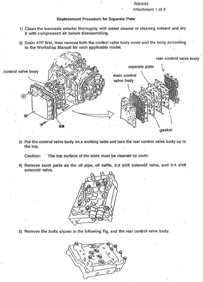

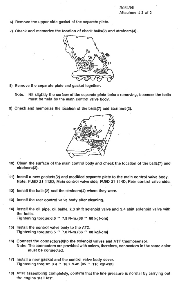

и вот попался мне в руки мануальчик от сервеса мазды там вот написано что надо прокладки менять и пластину так ли это ?
как лучше лечить коробку? или достаточно только промыть фильтр? ](*,)
Комментарий к файлу: стр3

продолжение мануала
Комментарий к файлу: стр5
5.jpg [ 163.51 | Просмотров: 8314 ]
Комментарий к файлу: стр4
4.jpg [ 173.52 | Просмотров: 8328 ]
