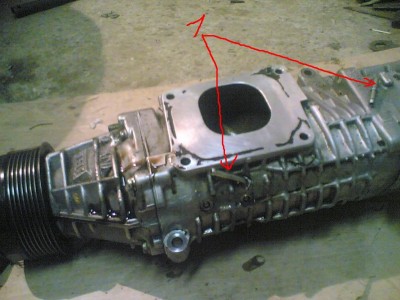

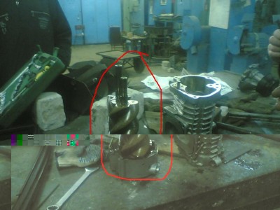

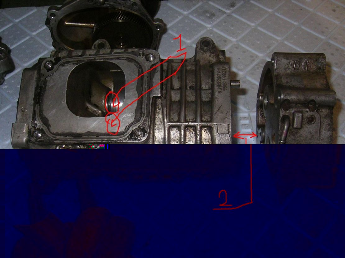

Добры день по многочисленным просьбам для братвы на кседосах и мелениях счастливых обладателей двиглов KJ с КОМПРЕССОРОМ ЛИСХОЛЬМА
Я постараюсь подробно для всех рассказать, как КАСТРИРОВАТЬ компрессор, сразу оговорюсь, я это сделал примерно полгода назад за это время проехал примерно 15 000 км расход бенза снизиться примерно 1,5л расход масла составляет 2-1литра на 10 000 км не удивляйтесь расход масла будет так как теперь придется раскручивать двигатель на 1500-2500 оборотов больше но и даже на 4000 об двигатель не будет резвым а уж на 2500 вообще еле разгоняется, конечно русские машины вы все таки сможете надрать, но уже с большим усилием так что решайте сами глушить или купить другой. Кастрация в любом случае вам поможет хоть как то ездить чем стоять в гараже и ждать месяцы для поиска подходящего компрессора при чем времени это у вас займет не более 12 часов.
1. Снимаем компрессор, думаю все сами смогут догадаться как это сделать если нет то попросите кого ни будь кто сможет (сложного ни чего нет я делал сам).
2. Раскручиваем компрессор и Снимаем крышку с валом на фото №1-1 (крышка очень туго снимаются так что очень аккуратненько не разбейте)
3. Когда вы ее снимите то увидите шестерни сверху шестерни закручены болтами но болты не обычные а звездочки к ним подходит обычный ключ накидной многогранный не забудьте раскрутить компрессор снизу когда вы выкрутите то через проставку потихоньку выстучите оба шнека получиться как на фото №3

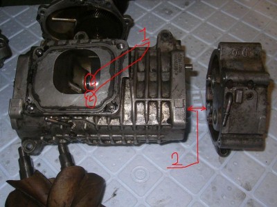

4. Фото №4 обведены места где стоят заглушки их снимаем привариваем полуавтоматом что ни будь и выбиваем там две гайки раскручиваем и вытаскиваем шнеки (при сборке обратно ни заглушки ни подшипники ни втулки ни шнеки ставить не надо все вытащите чтоб не затруднять проход воздуха)

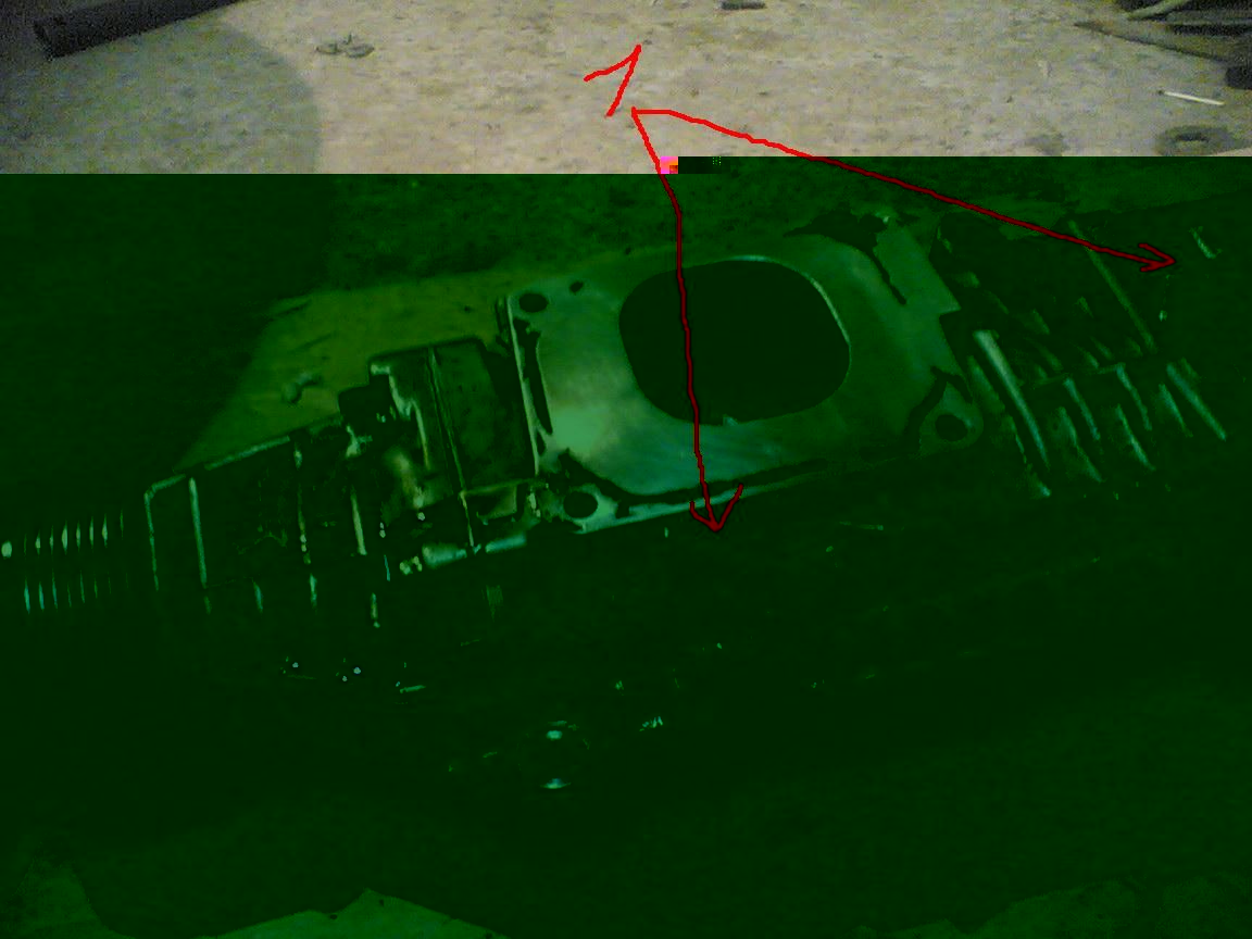

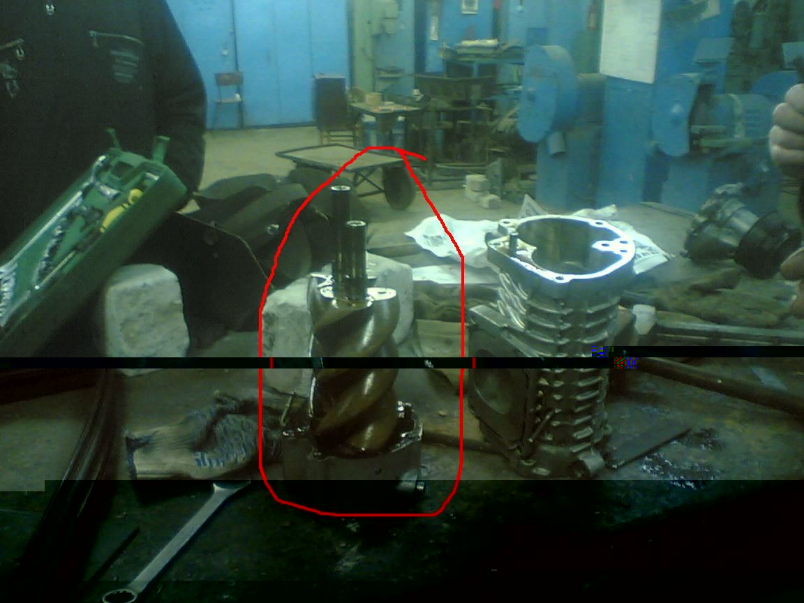

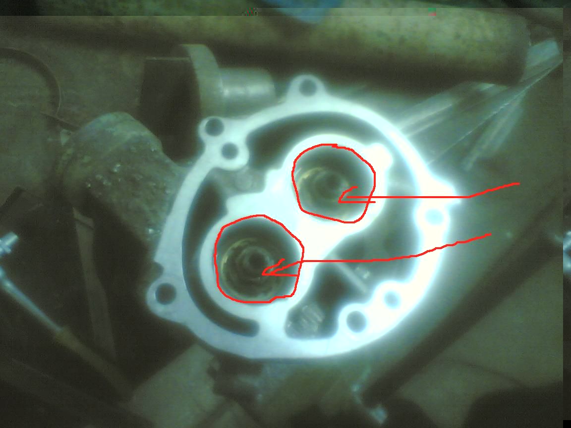

5. на фото №1-2 и фото №5 фото№6 я вам обвел масло проводы которые надо будет глушить для этого вам потребуется токарь который вам выточит заглушки обратите внимание на фото №6-2 стрелкой я ни помню но примерно я обозначил маслопровод его тоже глушите после того как все заглушите внимательно посмотрите не осталось ли чего ни будь что может проводить масло а то я уже плохо помню вобщем разберетесь (я вам рассказываю как это делал себе так что можете сами подуть и глушить что хотите вариантов много)
6. Собираем компрессор и ставим обратно.
Огромная просьба тем кто все таки будет делать то что описано выше сделать фотку торцевых уплотнений это нужно для другой темы восстановление компрессора очень надеюсь что рано или поздно удастся восстановить компрессор и эта сообщение станет не актуальным жду этого с нетерпением.
Всем удачи если что не критиковать мое сообщение надеюсь, оно кому ни будь, поможет.

1.JPG [ 76.9 | Просмотров: 16362 ]

4.JPG [88.96 ]

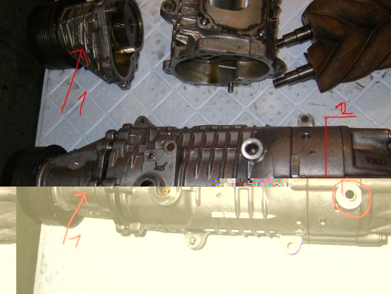

5.JPG [ 161.7 | Просмотров: 14894 ]
6.JPG [ 148.66 | Просмотров: 14906 ]

Обрати внимание на фото №6
1 ты глушишь места где стояли раньше шнеки и все и камера получаеться отдельной
вот под цифрой 2 я обозначил еще канал который тоже обязательно надо глшить сам поймешь когда разберешь и все получиться что одна камера останеться с масло а другя будет полностю заглушена теперь зачем мое мнение
Уровень масла ели мы обрежем обе камеры прилично выростет соответственно давление в двигл стает больше итог выдавит сальники на коленвале или еще что нить не лучше если залить масла меньше то уже насоо иногда будет не доставать масло
