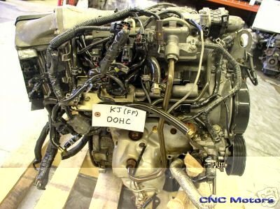

Посмотри на е-бее.
На всех фото каджеи идут с выпускными коллекторами.
(они же и катализаторы). А тройник уже отцепляют и третий большой катализатор естественно где-то на помойке.
Например вот.
(А впрочем, как повезет...)
Вот там вот под табличкой ниже верхней лямбды под теплозащитным экраном каталик живет (а может и уже не живет-дав дуба) :cry:

ikar писал(а):
Посмотри на е-бее.
На всех фото каджеи идут с выпускными коллекторами. (они же и катализаторы).
На фото штатовский движок, с четырьмя лямбдами.
Вопрос к знатокам KJ - у KJ с двумя лямбдами (европа и япония) в выпускных коллекторах тоже катализаторы стоят?

ikar сори, я был уверен, что 2 катализатора только на рестайле стали ставить, а на дорестайле был один и он был под днищем. Вот именно про это я и говорил. Понятно, что коллекторы в сборе с двигателем идут, но вот чтобы вместе с ним еще и остальную длинную часть (резонатор, катализатор, глушитель) поставляли - о таком я не слышал )))))
 Заголовок сообщения: Re: Помогите немцу.......... Mazda Millenia/Xedos 9 miller | мазда (mazda) форум
09 сен 2008 11:59
Сообщений: 424
Откуда: Нижний Новгород
RespecterX9, с KJ не все так просто. У меня на дорестайле стоят катализаторы в выпускных коллекторах. И четыре лямбды к ним.
Про европейскую и японскую версию - не знаю, там только две лямбды, но сильно подозреваю, что там тоже стоят катализаторы (иначе, с чего выпускным коллекторам стоить по штуке убитых енотов).
Millenia 99 2.3 Canada

Не берусь ответить за европу и японию, на моей старушке дорестайл два катализатора в коллекторах, четыре лямбды и третий катализатор после паука перед основным глушителем. Штаты етить.
Я конечно не уверен, но KJ он и в африке KJ.
