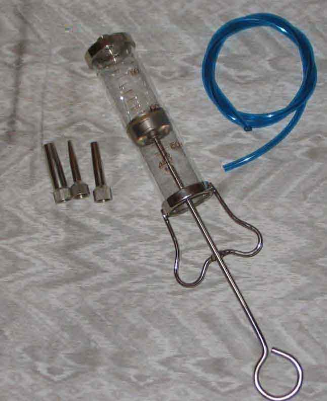

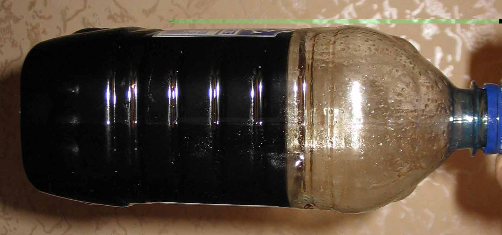

Жидкость поменяй полностью. У меня недавно тоже начал руль тупить, при движении иногда тугой становился(иногда нормальный), то на месте тяжело крутить и т.д. Заменил жижу (Дексрон 2 ATF), прокачал и все стало отлично. Жижа была вот такого цвета см.фото(сколько ее лет не меняли? :) )
Прокачивал не вывешивая колеса, а подложив под них пластик из под бутылок(чтобы легче крутился руль), за час все сделал с помошником(самое трудное это старую жижу высосать). У меня нашелся вот такой шприц и шланг(см.фото).
Ну конечно под конец руки устали руль крутить(но крутился довольно легко, если колеса на пластике стоят).
Как менять, есть в FAQ на сайте. Ничего трудного.

 Заголовок сообщения: Re: Может кто в курсе - что может быть с гидрачом? | мазда (mazda) форум
14 май 2009 23:32
Сообщений: 2257
Баллы репутации: 57
kphy
Шприц зачотный, классика советского кинематографа:)
Но старую жижу все же лучше сливать, открутив нижний штуцер. И свежую тоже, пару раз, желательно, пока чистой не станет:)
