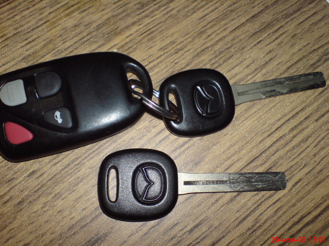

Дабы не флудить в других темах.
В мануале на Миллению (10х Sandro) написано, что есть основной и сервисный ключи и сервисный не открывает багажник и бардачок. Мне с машиной пришло 2 ключа, причем оба всё открывают. Где собака порылась. Получается, это оба ОСНОВНЫХ ключа. Т.е. при заезде на сервис я не смогу с него уехать, оставив в бардачке свой Кольт, бутылку Валантайна, пачку баксов и наладонник с кодами банковских счетофф :D , замкнув их основным ключом и оставив "сервисный" слесарям?
DSC04740.JPG [ 130.68 | Просмотров: 6010 ]

К моему Х9 прилагалось ;!! ключа: три с черными оголовьями и один с серым. Вот этот серый и был сервисным.... Он бардак не мог открыть. У Милки нынешней только ДВА ключа: полностью металлический и с черным оголовьем.

В точности так один с пластиковой головой, другой -железяка.
Причем пластиковый чипованный.

А меня в сервисе уверяли, что, в отличии от Х9, у Миллении ключ не чипованный... И форма у них разная совсем, у Х9 больше оголовье и потолще оно будет, чем у Милки...

Ну как же так !
Железным у меня лампа иммобилайзера не гаснет и двигатель не заводится.

Чипованные они у всех.

у меня без чипа всегда были. Родные, есичо :)
На фотке тоже нечипованные к слову...

Интересно, а что даст чипованный ключ? Как я понимаю, он там что-то "иммобилайзерит"? Так чего мои нечипованные работают на Ура?

у тебя значит нету иммобилайзера :)
Окошко слева у стойки какой-нить лампочкой моргает? нет?, - значит нету его у тебя ))))

Ха-Ха-Ха. Ответ неверный. "Секьюрити" слева на панели горит на УРА - 5 сек. мигает, потом переходит в режим охраны - откроешь дверь-багажник-капот орёт своим сигналом, а не этими уё;%№ными китайскими уауауа-трюлюлю-биби... - так что свою машину отличаю.
Согласен, датчика удара нет и доводки стекол тоже.
ТАК В ЧЁМ СМЫСЛ ЧИПОВКИ В МОЁМ СЛУЧАЕ?

У тебя когда сигналку ставили могли чип в машине поставить.

Ни фига не понял.
У тебя что, с голого железного секьюрити тухнет и движок заводится ?
Просто либо действительно тебе метку установщики к замку зажигания прилепили,
в этом случае нет у тебя уже иммобилайзера.
Либо все-таки ключи пластиковые чипованные.(в рентгенаппарат сунь и убедишься)

sergant так у него не ставили, у него заводская, у меня тоже
И тоже два ключа и к тому же два брелока

Тогда я чего-то не понимаю :crazy: как у него машина заводится? Хотя чип может и в брелке стоять. У мня в ма6ке так было.

Никто мне никакую сигнализацию не ставил. Машина куплена мной из Штатов, лично присутствовал при открытии контейнера. Железного ключа не было. На ключах никаких номерочков, дырочек и надписей. Оба ключа абсолютно идентичны. Брелок один. Охрана машины, как я понял, штатная, работает.
Вопрос: ДЛЯ ЧЕГО ВАМ ЧИПОВАННЫЙ КЛЮЧ И ЧТО ОН ДАЁТ. Ну не может быть у Мазд Миллений 2,5 2000г и этой же серии из Штатов такого различия в исполнении такой изначально однозначно определенной фичи, как НАБОР КЛЮЧЕЙ для авто. Понимаю там кожа-рожа-опции всякие...

Ну и все, значит чипованные оба ключа.
А железного сервисного нет.
Ну и нафиг он не нужен.

Тогда получается, если я сделаю у умельцев простую копию моего ключа, который на фото в первом посте - машинко не заведётся?

да чипованые они оба у тебя
че ты паришься на пустом месте, ну нету 3его сервисного, и хер с ним

Канээшно не заведется. :)

Вот чего я ждал. Значит оченно берегу ключи. Запасные меня не спасут. Тема закрыта. Спасибо всем.

Если у тебя ключи как на фотке в первом посте, то они без чипа.
Что, почему, как, и зачем у тебя загораеца - загадка ;)
В этих ключах нету чипа 200%, в брелке его тоже нету 200%. Откуда у тебя лампа при наличии таких ключей - тоже хз.
При условии того, что ТОЧНО есть модуль иммобилайзера, могу только предположить хитрость продавцов, засунувших чип (иль ключь с ним) куда-нить под заднее сиденье...

RespecterX9, вот объясни мне как ты определил, что они без чипа?
На моей машине точно такие же ключи и оба брелока присутствуют.
На американках все такие ключи и других нету.
И что у меня тоже нет иммобилайзера и чип под сиденьем :))))))??
ты не прав вобщем :)
все у автора в порядке и иммобилайзер у него есть

определил просто :) Это обычная болванка и чип туда ставить просто некуда. Обычная железяка с головкой, заплавленной в пластик.
вот скажите, обладатели таких ключей, security у вас загорается?

конечно загорается, когда закрываешь машину, когда стоит на сигналке - мигает, когда открываешь багажник с брелка тоже загорается.
А как выглядят твои ключи?

странности... Как выглядят... да так, как и описАл :) Сфоткаю, но ничем они не отличаются от первой фотки ;)
