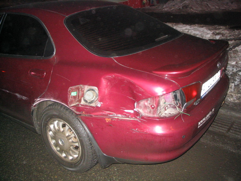

Mild7, 8 420-то откуда? :) Х6 года два назад делали-МАЗ смял заднее крыло и порвал пазуху лючка. Меняли левое заднее крыло... Все вместе с работой в районе 1100 уев обошлось. Так , что в 2500 можно уложиться, имхо...:) Но решать самому человеку.

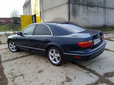

 Заголовок сообщения: ГНИЛЬ Задних арок | мазда (mazda) форум
24 дек 2010 20:21
Сообщений: 302
Откуда: Зеленоград
Не особо часто обсуждалось.
предыдущий хозяин решил эту проблему вот таким образом :x . мне этот колхоз не нравиццо, так что после капиталки буду переделывать, вопрос вот в чем- осталист ли на разборках задние арки в хор состоянии, или из латок все делать придется %) ? может кто сталкивался?

 Заголовок сообщения: Re: ГНИЛЬ Задних арок | мазда (mazda) форум
24 дек 2010 23:32
какие такие арки?!
Крылья срезанные задние (иль срежут ради тебя) найдешь в каком-нить состоянии, а арки... не таз это, ой не таз...
25 дек 2010 10:29
Сообщений: 302
Откуда: Зеленоград
Да зачем мне целое крыло? :pardon: мне локально кусок ржи убрать надо, вот и спрашиваю может кто латал кромку(отворот) крыла..
Таз 2108. 1998г(сгнил)
Опять ТАЗ 2108 1996г (продал)
Xedos 9 2.5 KL 1995г (продал)
Mazda3 2010г 2.0 Sport
25 дек 2010 11:21
Сообщений: 448
Откуда: Колпино
Автомобиль: mazda 626 ge
рем вставки ищи да и все ...
заз 968 1986 г.в продан
ваз 2106 1982 г.в отдан
ваз 21013 1984 г.в разобран
ваз 21053 1996 г.в разбит
ваз 21053 1993 г.в продан
opel kadett 1987 г.в продан
opel omega a продан
ваз 21102 продан
mazda 626 ge продана
ford mondeo 2 1998г.
25 дек 2010 20:13
Зарегистрирован: 05 окт 2010 22:09
Сообщений: 103
Откуда: Могилев-Москва
Автомобиль: PEUGEOT
Легус а непроще ли тогда на стеклоткань обратить внимание???
Продал мазду...
26 дек 2010 22:56
Сообщений: 302
Откуда: Зеленоград
Как Маляр с двух летним опытом, :oops: могу смело заявить, что порнографией заниматься не хочется. Шпатлевку горами класть я могу, но не буду, это мой авто пускай старенький, но как для каждого из нас-любимый. если уж делать, то делать. Вижу 2 варианта, резать арки с битой\разобранной машины более-меннее свежего года,- или мутить арки самому из металла. (латать) В моем сервисе где работал, делали так пару раз, из-зи не имения запчастей не смейтесь, получается довольно пристойно. но если очаг ржи не большой.(сам другу на гелике делали рамку стекла лобового болезнь) тут уже жестянщик нужон и время(Это пока есть :D ) потом немного волосянки положзить шкурануть тонкой шпатлевочкой протянул и вуаля.но хоцца канэшна переварить на б\у ибо меньше геммороя.
а рем вставок как на тазах не видывал)
27 дек 2010 08:23
Сообщений: 3004
Откуда: Караганда
Баллы репутации: 52
не видовал и не мог )) потому что их в природе не существует :D
