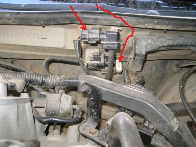

Zondara , скорее всего это соленоиды ABV, про которые говорил Al. У меня та же картина была, вылечилось заменой этих самых соленоидов. Делал у Василия в ДВС. А вообще лучше заехать на диагностику, а не гадать. Там ошибка по-любому в мозги записаться должна была.

Вопсчем...
заменили все соленоиды, пучок проводов, который шел к ним; проложили как следует и аккуратно по схеме вакуумные трубки (не приблизительно, а как должно быть).
Вроде вторую неделю тфу-тьфу-тьфу ездила нормально ...
но я сейчас вот болею - машина стоит. Напишу что будет после простоя.
