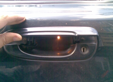

:) ну да ладно, чего гадать, у меня перегорела лампочка подсветки личинки замка, залезу как нить, попробую повскрывать, дело это кажись нужное.

кста, перенес эту лампочку прямо под ручку (отверстие просверлил :crazy: ) - получилось гораздо практичнее :)
вечером отлично светит вниз.
сорри за офф.
