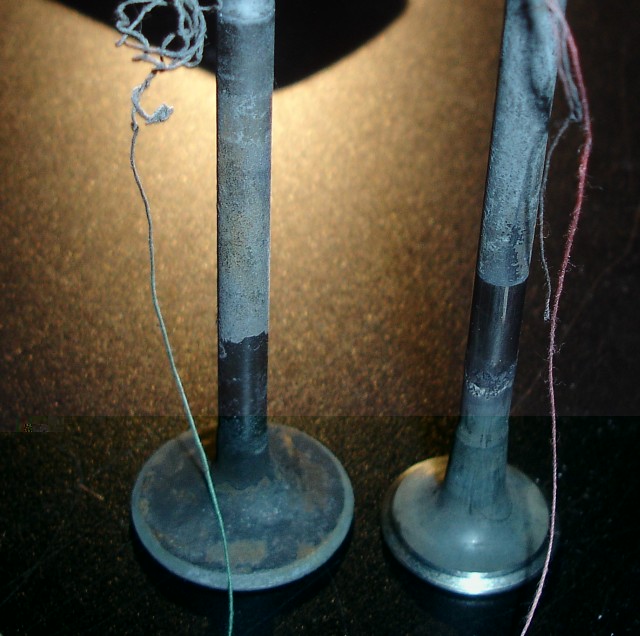

Результат кипячения клапанов в средстве от накипи...

Это всем на заметку, видимо не все средства от накипи одинаково полезны.
Эти теперь на помойку, вся поверхность шершавая, местави раковины, кое-где ржавчина.

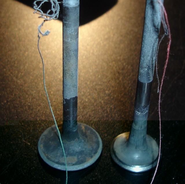

А лучше так отмывать :D
22.jpg [ 57.96 | Просмотров: 4714 ]
Вот так оно должно выглядеть после УЗ ванны. Но меня терзает вопрос - как же всё таки ТАК отмыли головы внутри.... Химия + кёрхер или ещё чего...хотя знаю, что лучший симбиоз найду сам )))))
