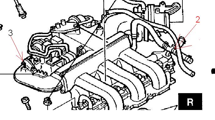

разбирался с системой и возникло неск. вопросов.
не нашёл у себя отсоса картерных газов из блока двигателя!
1 интересен механиз отсоса. на ближней голове PCV клапан, труба идёт в колектор.
дальняя голова БЕЗ PCV и идёт в гофру перед дроселем. интересно почему так поразному сделано?
2 на рисунке виден тройник, куда уходит второй шланг? у меня тройника нет и гофра соединяется с дальней капанной крышкой.
3 что это за труба? куда должна идти? у меня она заглушена (похоже штатной заглушкой)
4 к слову, никакие вакуумные трубки не должны идти на АКПП?
Отсюда прули берут вакуум для вакуумника усилителя.
По пункту 1 сам бы с интересом послушал.

1 и 2. Из передней бошки и из задней должны идти трубки в этот самый тройник. Вдоль головки идут железные трубки, потом переходят в тройник и в гофру. Почему у тебя тройника нет - хз. PCV сделан один, потому что второй не нужен. Смысл работы - воздух попадает через этот тройник в головки, на ХХ когда разряжение за дросселем сильное - клапан открывается и картерные газы затягиваются на дожигание. Когда клапан PCV не справляется с повышенным давлением картерных газов - идет обратный ток в гофру. Почему клапана не два - , рискну предположить -потому что: сечение этого клапана равно сечению пиписьки пластиковой, которая вставлена между тройником и гофрой. и если клапана два, то на ХХ в случае прорыва картерных газов пропадет ХХ вследствие сильного обеденния смеси. два клапана с дырками в два раза меньше тоже не катят - забьются.
3. Трубка либо для диагностики вакуума, либо на круиз, либо еще куда то.
4. Вроде нет. Что они там забыли.
Потому что трубка с дальней башки идет в гофру, а трубка с PCV клапана идет на сосок на шее впускного коллектора.
А схема на картинке с х.з. какой машины.
Собственно, вопрос - можно ли трубку вентиляции с дальней башки запараллелить с трубкой от PCV и пусть не в гофру, а на сосок коллектора?
Вакуумный усилитель тормозов туда подключается у япов.
да нет, см рисунок, с PCV идёт на колектор.
разве под клапанной крышкой может быть разряжение? как туда воздух попадёт?
вообще смысл PCV, при сильно разряжении он закрывается и на ХХ почти не сосёт, и газы выходят когда обороты высоки.
тогда есть смысл, на коллектор (разряжение выше) с PCV. перед дроселем ниже - без.
но всё равно непонятно :)
а как блок движка вентилируется?

Туда ничего не попадает, оттуда все сосет. разряжение сильное во ВПУСКНОМ коллекторе за дроссельной заслонкой, ведь поршни как насосы работают)). Максимальное разряжение при закрытой заслонке, то есть на оборотах ХХ.

клапан как раз работает в другую сторону - свободно дуется со стороны мотора в коллектор. воздух проходит от резинового патрубка в двигатель и вытягивается в коллектор через pcv.
нельзя. ставь тройник как на первом рисунке.

Lexx писал(а):
Тройника у меня нет и не было, и ставить его смысла нет, т.к. подводить к нему нечего.
Что будет, если трубку вентиляции с дальней головы просто оставить висеть в воздухе?

Общий смысл в следующем. Два шланга. На одном из них PCV.
1. из впускного коллектора из задроссельного пространства (если правильно помню) по шлангу-трубке идет разряжение в одну голову, которое (оно, разряжение то есть) поднимает картерные газы из картера (а он, как всем известно - общий) под клапанную крышку. Одну клапанную крышку, вторая тут просто ни к чему, одной достаточно выше крыши. ИМХО :)
2. дальше вступает в работу собственно клапан PCV.
Грубо говоря это подпружиненный шарик, перекрывающий канал. Если нет разряжения во впускном, то клапан открыт. Как только появляется разряжение он начинает работать за счет того, что воздух преодолевает усилие пружины.
На ХХ разряжение большое - клапан полностью закрывается предотвращая попадание газов на впуск и тем самым, в том числе, не давая обедняться смеси.
На ходу разряжение маленькое, а газов много. Клапан под действием пружины (разряжение не может преодолеть усилие пружины) открывается и даёт поступать газам на впуск.
Вот и всё ;)

Да из тебя устанешь информацию вытягивать ;). На вот тебе, задачку на подумать.
Смотри, Xedos 9 KL. Схема вентиляции стандартная:
Ближняя голова - PCV клапан (как он работает в данный момент пох) - шланг на шею коллектора.
Дальняя голова - шланги, трубки без тройников и прочего - гофра между МАФ-ом и ДЗ.
Ситуёвина:
После установки корпуса фильтра от милки между МАФ-ом и ДЗ расстояние около 1 см, гофру с соском не поставить, нет места. МАФ с ДЗ соединяются силиконовым переходником.
Вопрос:
Куды деть шланг вентиляции, идущий со второй головы, чтобы все работало в режимах, близких к штатным?
Варианты:
1. Повесить в воздухе
2. запараллелить с первым шлангом
3. поставить второй клапан PCV и далее по пункту 2
4. что-то еще
С уважением, NailS

NailS писал(а):
Вопрос:
Варианты:
4. что-то еще
1. нельзя - будут скапливаться газы и может быть буумс :)
2. нельзя - на ХХ обеднение, неустойчивая работа как результат
3. низязя - на ХХ будут не полностью вытягиваться газы
4. попробовать сделать тройник с любого шланга\штуцера там, где есть постоянное разряжение, близкое по значениям со штатным, идущем на вентиляцию картера.

10 ноя 2009 12:04
Сообщений: 1334
Откуда: CПб
RespecterX9 писал(а):
NailS писал(а):
Вопрос:
Варианты:
Это вряд ли, должно тянуть через PCV и ближнюю голову. К тому же, кмк, на ХХ перед дросселем давление близко к обычному атмосферному.
Это возможно.
Не очень понятно за счёт чего. Сам же говорил, что второй шланг не нужен ;), может его просто заглушить?
Где ж его взять-то, близкое со штатным кроме как перед ДЗ. В корпус перед МАФ-ом врезаться - только его убивать.
С уважением, NailS
323F 98г Z5.swap(KL)
323C 98г. Z5 => Маздо6 L3 SDN
Последний раз редактировалось NailS 10 ноя 2009 12:08, всего редактировалось 1 раз.
 Заголовок сообщения: Re: картерные газы | мазда (mazda) форум
10 ноя 2009 12:05
Сообщений: 1334
Откуда: CПб
NailS писал(а):
Вопрос:
Варианты:
Это возможно.
С уважением, NailS
10 ноя 2009 12:29
С ближней головы через клапан вытягивается из под крышки!!! а не из картера!. Чтобы поднять газы оттуда недостаточно будет просто разряжения с этого шланга.
И на ХХ перед дросселем разряжение огог-го какое - можешь послушать как воздух шипит, чтобы убедиться ;)
Не нужен второй шланг вентиляции под второй крышкой. А тот, блочный, который поднимает газы, нужен обязательно. Без него система работать как должна не будет, т.к. именно он через отверстия в блоке вытягивает газы наверх.
С любого места, где есть разряжение. Предварительно замерив эталон и если коолхоз не совпадает, то, напрмер, ограничивать с помощью подбора сечения отверстия.
