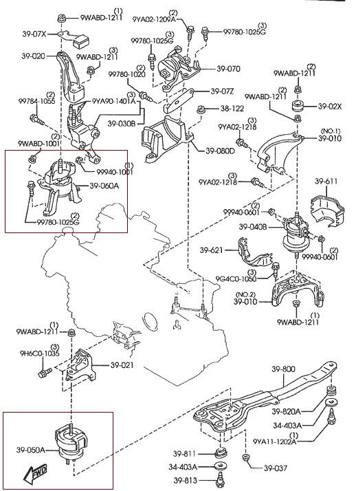

Доброго дня суток уважаемые !
Купил пару месяцов назад машинку, Мазда Милления Эс, 2002 года с Канады. Зделал одно - другое ... теперь осталось поменять подушки двигателя : правоя и переднея, так как это был диагноз на сервисе когда я сказал что есть очень сильные стуки по передку, при повороте и по хорошем ямам (так как у нас в стране их достаточно). По ходовой всё проверил, всё зделал ! Поменял : шаровые, сайлентблоки, наконечники, пыльники ... всё конечно в оригинале так как другого нету :). Но, осталось вот поменять эти две штуки ... когда узнал цену, упал со стула :o ... у нас они с доставкой в течении 3х недель стоят : одна 180 евро и другая 240 евро , тоесть 420 евро ! Вот подумал обратится к вам : может кто-то подскажет где их взять дешевле и быстрее, или какие ешчё варианты могут быть по этой теме ????? :Search:
Вот коды данных запчастей: T00739050E , T00639060C .

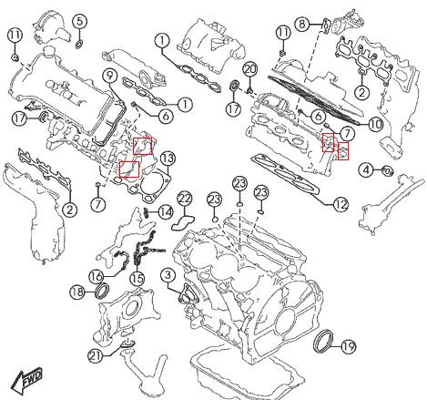

П.С. Также осталось поменять прокладки крышек клапанов и полумесяцы для полного хорошо. И как у всех остальных присудствует проблема с TSC системой ... тоесть включяется при движении и аварийный режим пока не заглушу машину, и это может быть часто а может и токо один раз утром на холодном двигателе. Диагностику делал - никаких ошибок !

Привет!
С подушками вряд ли что-то у тебя получится, т.к. неоригинала и аналогов вроде как не существует, а на оригинал, как ты успел заметить, цена кусается. Так что или вкладываться или попытаться найти б/у, но это будет кот в мешке с непредсказуемым результатом.

Прокладки крышек - ерунда, а вот ху из "полумесяцы" догадаться я так и не смог ))))

geo С подушками других вариантов нет. Б.у. ты не найдешь, а если найдешь, то убитые или уже рваные. Какие-то подушки подходят от 2,5 KL, но с небольшими переделками и стоят не намного дешевле. А поскольку работа по замене тоже стоит денег, и не малых, я бы не эксперементировал с б.у.
Судя по первой картинке подушка КПП совсем не такая, как на KL, у себя я проблему с этой подушкой решил просто и недорого http://www.mx3-club.ru/forum/viewtopic. ... 3&start=30
неоригинала тоже нету, но сколхозить получилось ;)

Ну не знаю, я бы не стал на 211 л.с. колхозить что-то неоригинальное. На 626GE сам подушку колхозил, но на Миллерах они и так не долго ходят, а замена дорогая. Главное поменять подушку на АКПП, с остальными (если не совсем в хлам) можно подождать. Кстати, что-то я сомневаюсь, что причиной стуков при повороте и на ямах являются подушки. Скорее всего это подвеска.
Вот ниже на картинке можно увидеть их место положение :)
Еще один неплохой вариант - заказывай с ебея
Это совсем было бы не плохо ... но никак не могу их там найти, может дадите хоть одну сылку для примера ? буду очень благодарен !
Нет, о колхозе и речи быть не может, мне на этой машине есчё покотаться хочется :). На Миллерах не так дого ходят ? это сколько если не секрет ? Не могли бы подсказать какие именно подушки АКПП на рисунке ? Насчёт сомнений, выше я написал что поменял всё что надо было по ходовой.

Сообщений: 1038
geo На счет того, сколько ходят подушки, ответить сложно, все зависит от стиля езды, температурных условий и удачи. Если поставишь новые, тысяч 50 точно должны проходить. В сервисах говорят, что на машинах с пробегом >100 тыс. живые подушки - редкость.
