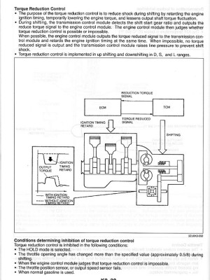

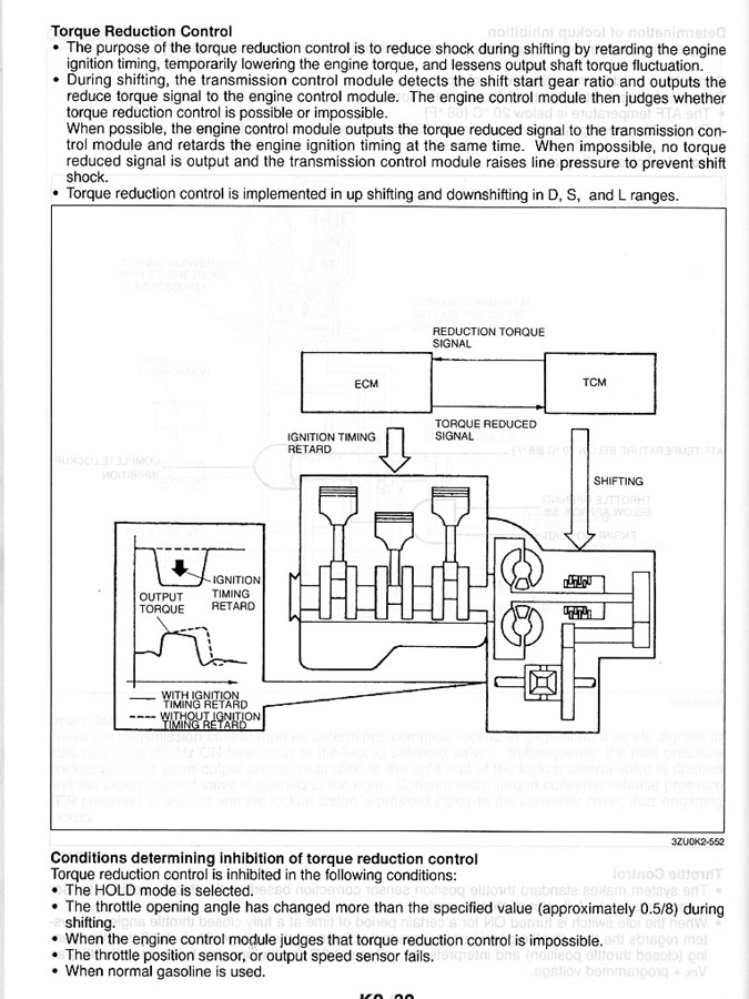

Al писал(а):
В момент переключения передач мозг увеличивает угол опережения зажигания, что приводит к падению крутящего момента.
Сделано это для того, что бы уменьшить рывок при переключении.
а это кто такое изобрёл? ;)
 Заголовок сообщения: Re: еще вопросы... | мазда (mazda) форум
16 дек 2009 10:46
Сообщений: 424
Откуда: Нижний Новгород
Кто изобрел - не знаю, но в документации именно так написано.
img153.jpg [ 148.44 | Просмотров: 3182 ]
Millenia 99 2.3 Canada
16 дек 2009 11:11
дык это только при определенных условиях, а не всегда как я подумал. Это то понятно.
