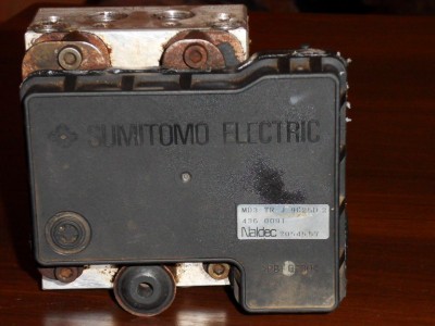

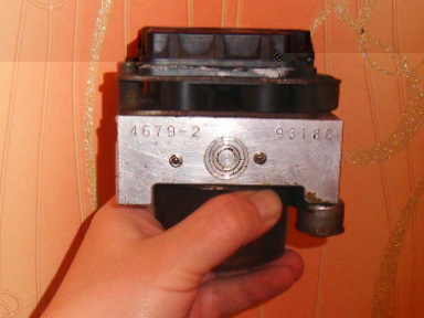

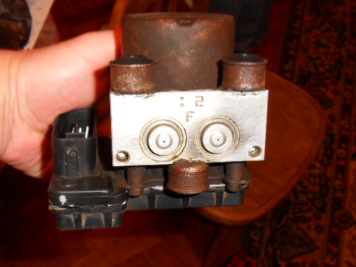

Глянь,будь добр.
SDC10575.JPG [ 94.4 | Просмотров: 4141 ]
SDC10556.JPG [ 177.47 | Просмотров: 4141 ]
SDC10573.JPG [ 62.44 | Просмотров: 4141 ]

Вообще-то на фото сам исполнительный блок, а не управления. Исполнительные взаимозаменяемы на 2,5 и 2.3

Собственно в руках на фото и есть насос, а блок под торпедой слева над процессором, рядом с блоком климата и круиза на одном кронштейне

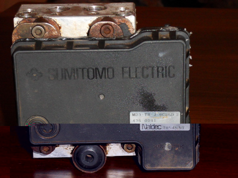

Коробочки жолтого цвета не нашел,может на фото зто он?
SDC10637.JPG [90.89 ]
