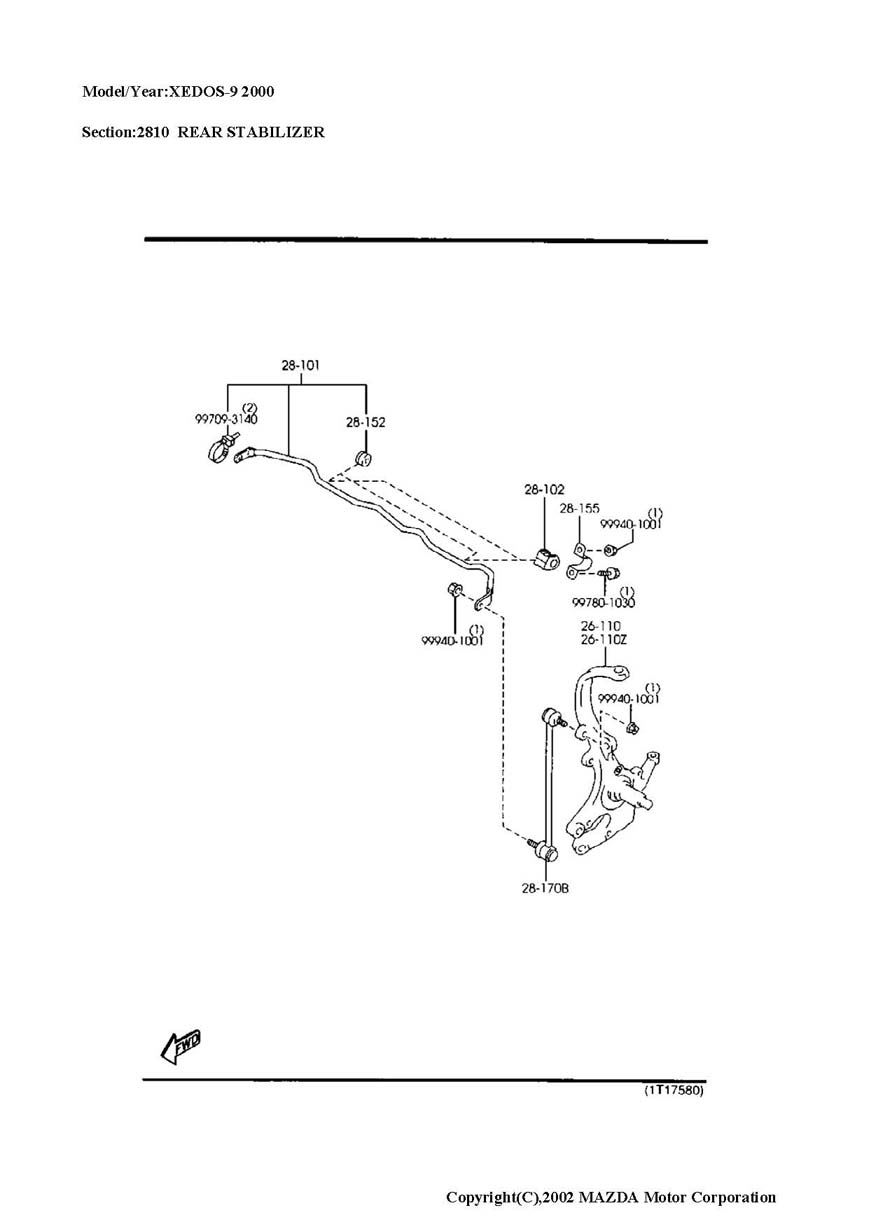

RespecterX9 писал(а):
на дорестайле был задний стабилизатор, а на рестайле не было.
Лёша, можешь не отвечать

чет 2 последних поста ваще не о чем ... ибо все знают что и на рейстале и на ДО рейстале они ставились на все машины без исключения ! просто их ломают люди удаляют и не ставят... так и ездят и получается такой результат. :)

"ибо все знают что и на рейстале и на ДО рейстале они ставились на все машины без исключения "- Не все комплектации были со стабом с завода (в том числе и по годам).
Вот у меня с япии дорест 2.5- его там не было изначально(видимо на идеальных дорогах и уздечке 180 - он не актуален и на нем экономили. А в праздники мне приперли "подарок" - и думаю - " мне стаб нужен???" Я что-то подумал о лишних толчках в кузов от мелких выбоин - трещин асфальта .

CiretPro писал(а):
ну а почему тогда он есть во всех каталогах ? значит всетаки его сняли не так ли ? или с экономили в mazda motor co ?
Не во всех. Европой рынок наших машин не ограничивался.
В американском каталоге для 99-го года заднего стабилизатора нет совсем, а для 2001-го года есть, но только для машин с KJ.

Внесу ясность. Задние стабилизаторы для машин как для Европы и Америки, так и для внутреннего рынка ставились всегда. Разница в том, что на рестайле стоит стабилизатор с другим каталожным номером. Визуально он чуть тоньше чем у дорестайла (по видимому другой производитель и возможно материал). Я лично себе ставил новый и мог сравнить, а менял потому, что хотел просто поставить новый (как впрочем и все детали ходовой). По ходовой рестайл имеет незначительные отличия, которых достаточно много. К примеру задние тормозные диски (заглушки для регулировки другого диаметра) и таких модификаций уйма, впрочем как правило, деталь можно без особых проблемм ставить с одного поколения на другое и наоборот. Американских машин в ремонте было достаточно много, как дорестайлиговых моделей так и после (как правло 2,3 и 2.5 видно у америкосов не в почёте бюджетные 2,0). Все они имели задний стабилизатор.

Что-то я тоже сомневаюсь в отсутствии стабилизатора на всех поколениях Х9/Millenia, а уж тем более в том, что япошки убрали стаб на рестайле, тем самым ухудшив управляемость и комфорт. Хотя я слышал в сервисе мнение, что на америке дорестайле стабилизатора не было. Но скорее всего это касалось машин с 2.0.

В Америку и Канаду 2.0 не поставлялся, только 2.5 и 2.3.
Посмотрел на знакомую праворульную милку 99-го года с KF (2.0) стабилизатора нет ни на машине, ни в каталоге.
