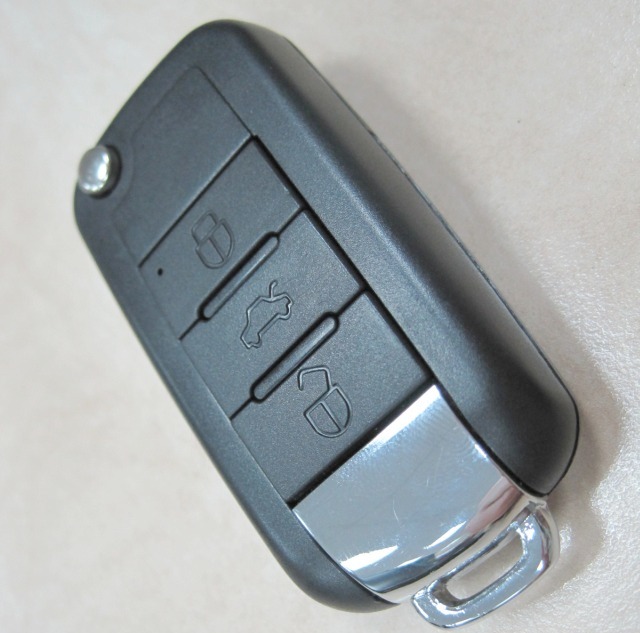

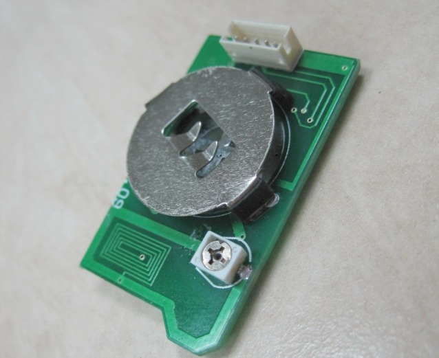

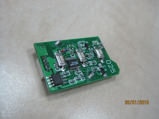

братья кетайцы нас спасут.
делал себе ключик, там в комплекте идет под каждую марку нутрянка с описанием какие кодировки поддерживает.
частота подстраивается, т.е. при попытке регить брелок - крутишь, пытаясь попасть... по всей видимости.
к сожалению внутренности мне не пригодились (поставил туда плату от своего шерифа).
все это я к тому, что у вас тоже можно это найти... по идее...
зы: частота 280...450МГц.

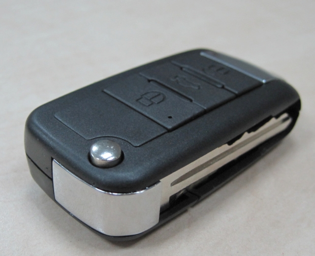

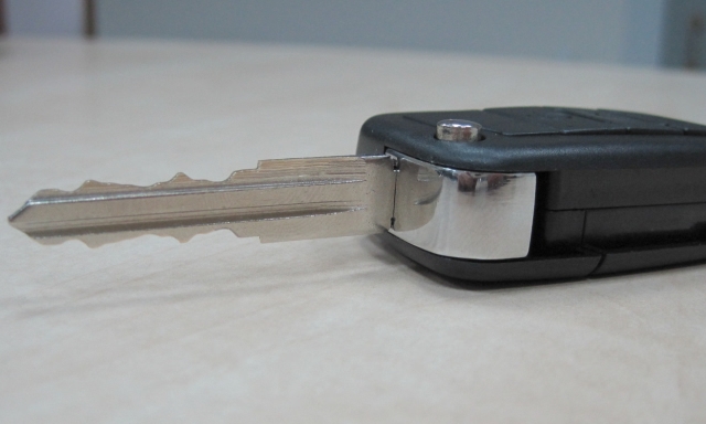

хз как он называется... жало ключа я смотрел по фото, сравнивал со своим.
указано просто что для мазды (без указания модели).
не ebay такого добра полно.
по цене вышло в итоге что-то около 18у.е. (без чипа, но с электроникой) + 3у.е. нарезать жало.
а весь сыр-бор только из-за второй дырки в кармане джинс... бывает и такое.
(производитель всего этого барахла: http://www.hw688.com/en/)

у миллении болванка абсолютно другая....

можно сделать дубликат своего и снять оттуда жало, оно вставляется в брелок и крепится маленьким винтиком.
